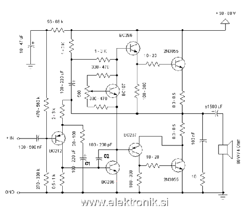

našel sem en načrt na spletu.
zanima me zakaj so ob nekaterih uporih in kondenzatorjih napisane dvojne vrednosti?
katere uporabit?

tisto pomeni, da izbereš vrednost "od - do", v predlaganem razponu.

.. in pa morajo biti potem enaki v obeh polperiodnih linijah signala (ojačevanja) ..

na spletu sem poleg načrta naše komentar da lahko kondenzatorja C1 in C2 spreminjamo in s tem reguliramo nizke in visoke tone.
zdaj me pa zanima če bi se dalo to naredit z kakim potenciometrom, saj nastavljivih kondenzatorjev teh vrednosti ne najdem?

@BLAZ001 : nobenih spremenljivih kondenzatorjev v ojačevalcu/končni stopnji !!!
Tonske kontrole se praviloma delajo v predojačevalcu in ne na Power-amp-u ..

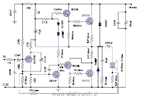

Glede na to, koliko BC286 BC287 parov sem videl mrtvih, bi predlagal verzijo z BD139, BD140.
Recimo:
