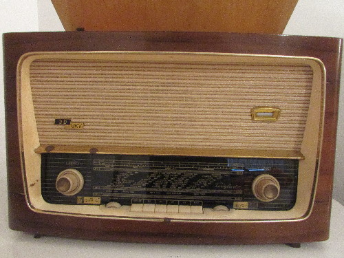

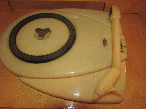

Sem nov na forumu. Nisem elektronik in nimam pojma o elektroniki. Sem pa ljubitelj starin. Pred kratkim sem dobil star radio Triglav z gramofonom. radio ni delal. Gramofon je vrtel. Ker nimam pojma o elektroniki sem ga odnesel enemu upokojenemu RTV mehaniku in je sprejemnik usposobil. Torej res lepo dela. Rekel je da je zamenjal nekaj uporov, 1 lampo in 1 kondenzator. Da je bilo skurjeno. Gramofona pa da ne more, ker je hin glava. Glava ima prenos preko nekakih kristalov, ki da so se od starosti med seboj kot zlepili in da je zdaj kot ene vrste velik kristal, ki pa da ne prevaja kar igla bere. Sem razumljivo napisal? Ko plošča igra in je glasnost na max je malo slišat na zvočnik ampak res samo malo več kot daje sama igla. Torej je med vami kak mojster, ki je to popravljal in kako bi se uredilo? Prilagam sliko za lažjo predstavo radia. koliko sem do zdaj raziskoval imajo vsi triglavi emona gramofone a moj je drugačen. Je kdo videl že takega? Lp...

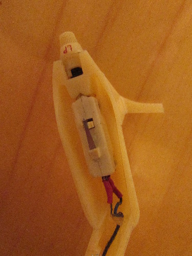

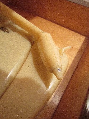

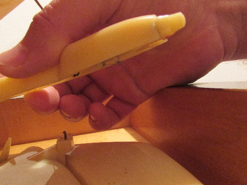

Lep je vaš. Ja malo je mlajši. Je pisalo na dnu Iskra, na mojem piše še telekomunikacije. Ja, koliko sem raziskoval sam so imeli iskrini tudi njihov gramofon model Emona. Ta pa ne vem kaj je. Prilagam slike glave, če bo kdo lahko kako pomagal. Lp...

S tem se da zamenjati (dobi se tudi na Ebayu).

Igla z napisom "78" je namenjena predvajanju starih 78 obratnih plošč, ki so že takrat bile bolj kot ne redke.
Igla z napisom LP, pa je namenjena predvajanju 45 in 33 obratnih plošč oz. microgroove plošč.
Razlika je v debelini igle. Obe igli sta vpeti v pick-up, ki je pri vseh teh gramofonih kristalen. Ti pick-upi s starostjo izgubijo na ojačanju, lahko pa se pojavi tudi popačenje zvoka. V nekaterih primerih čisto odpovejo (še posebej če so bili na vlagi).
Neke znanosti pri gramofonih ni, vsi so bolj kot ne po istem kopitu. Če se pladenj vrti in je igla dobra, potem je lahko težava le še v pick-upu in žičkah, ki vodijo do pick-upa.
Soča in Triglav sta v osnovi enaka radia, le da ima Triglav dodan gramofon. Prvi gramofoni so bili znamke LESA (Italijanski), kasnejši pa Iskrini.
