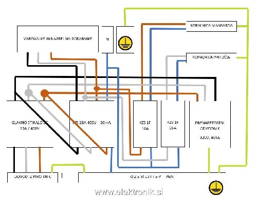

Živjo,
Imam TN-C sistem, torej sta PE in N združena. 1×FID in 2×KZS bom peljal zaporedno pa me zanima ali je FID in KZS kaj drugače označen glede selektivnosti?
Ker imam kopalnico in WC ločeno bi dal 2 KZSja, torej ali lahko ta dva KZSja vežem vzporedno.
Shema:

Lahko.

Videti je, da so vsi elementi za 30 mA diferenčnega toka. Kakšno selektivnost si imel v mislih?

Predlagam, da uporabiš pravilno oziroma priporočeno zaporedje barv vodnikov za faze.
https://en.wikipedia.org/wiki/Three-phase_electric_power
L1 rjava
L2 črna
L3 siva

Za selektivnost mora biti zgornji fid zakasnjen, ne glede na to, kaksen diferenčni tok ima. Rabiš takšnega, ki ima K v oznaki.

Ja, pa ja. Zaradi vztrajnega teženja ne bo FID nič bolj selektiven. Zamenjati ga je treba in vgraditi EFI-4 tip A-G/KV, če ga vzameš od ETI-ja.
