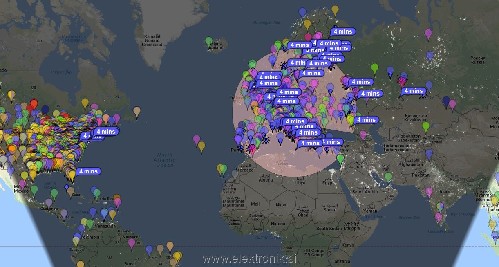

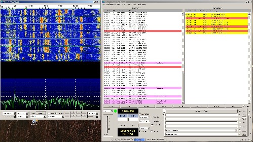

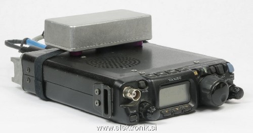

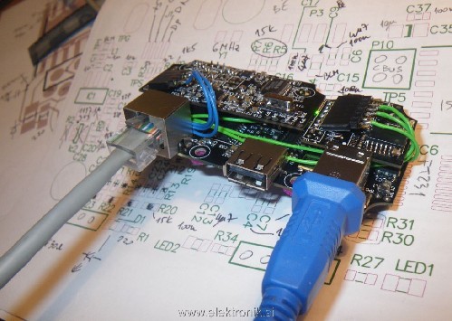

Tudi jaz končujem lanski projekt: en kabel not/en kabel ven. Vmes je pa USB hub, zvočna kartica in 2x serijski port.
Pravkar sem naredil prvo zvezo.
Projekt bo podrobno predstavljen v naslednji številki CQZRS, datoteke za izdelavo pa na http://e.pavlin.si/2017/12/30/tiny-isolated-usb-to-xcvr-interface-ptt-audio-cat/

Ni švoh za 1W

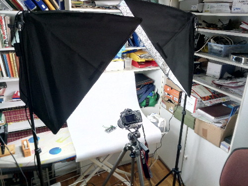

Za objavo v reviji so potrebne tudi kvalitetne fotografije.

Jaz uporabljam samo eno luč. Zato je na slikah senca. Whistle
