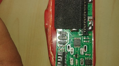

Pozdravljeni.
Ker nisem ravno vešč v smd tehniki me zanima kaj bi bil sledeči element na sliki. (Ta z oznakami MP ZL28?) in kje bi se ga dalo dobiti?
Hvala za odgovore

Moj odgovor je slučajno podoben kot pri predhodniku @matic_scetinec-u .
ST proizvajalec z marking kodo MP predstavlja SM6T27CA (27V TVS bidirectional dioda) . Link do datašita imaš zgoraj.
Za nakup povprašaj lokalnega prodajalca elektronskih komponent, lahko se pridružiš forumskim nakupom (npr. Mouser itd.) ali pa sam pobrskaš.
Npr. Mouser

Najlepša hvala za odgovor!
Izkazalo se je da je zanič element zraven S1M Kaj pa naj bi bil ta element?
Kot sem surfal po netu piše da je neke sorte "rectifier" ampak mi ni jasno zakaj bi tak element bil vzporedno na vhodu (5V vhod), zato menim da sem našel napačen datasheet in da se pod kratico S1M skriva kaj drugega?
Bil je prebit in zato je uparilo napajalno vez.
LP, D.

? Bodi natančen in razumljiv!
Kateri element zraven S1M, levo ali desno? Kateri element je prebit, S1M ali MP?
Levo je upor. Če piše na njem 1004 je 1 MΩ, če piše 1604 je 1,6 MΩ...
Če je zanič element desno od S1M, (firma ST, koda MP) sem ti povedal zgoraj kaj to je.
Če pa sprašuješ kaj je to zaen element S1M, je to dioda, logo od Diotec-a, TUKAJ imaš podatke.
Skurjena linija gre nekam pod S1M, mogoče tudi na MP.
