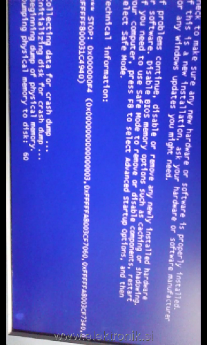

Zdravo.
Imam problem z zagonom Windows-a 7. Ko zaženem računalnik, oz ko se windowsi zaženejo, je slika črna in ko se končno pokaže miška, čez 2 sekundi se pokaže blue screen in se računalnik sam od sebe restarta. Ve kdo kako to popraviti? Ker nebi hotel menjati windowse..Slika je v priponki
P.S. Sem že naredil tisti Bootrec /FixMbr /FixBoot /RebuildBcd ter poskušal z dvdjem od windowsa repairati ampak ni spremembe

Ker si redkobeseden bom vprašal:
Ti dela "varni zagon" (Safe mode)?
Si naredil kakšno strojno spremembo (dodal/menjal kako kartico, ram, grafiko...)?
Si naredil kako programsko spremembo (nov gonilnik za x napravo, posodobitev sistema preko Windowsupdate, inštalacija kakega novega programa...)?
Si kaj spreminjal v nastavitvah biosa (sata mode/ahci/raid...) ?
Si mogoče resetiral cmos (ClearCmos) ali odstranjeval 3V baterijo na matični plati?
Kateri antivirusni/antispyware program imaš?
Ti je računalnik pred tem deloval počasi, je mlel...?
Katero verzijo Win7 imaš ? SP1?
Ob bootu tapkaj po F8 tipki, da se ti pokaže začetni izbor.
Izberi safe mode (varni zagon) with Command Prompt.
Ko (če) se ti naloži in odpre CommandPrompt okno, vpiši:
sfc /scannow
in počakaj, da zmelje do konca. Kar traja.
Mogoče bo postopek zahteval Win7 DVD, da obnovi vitalne datoteke nazaj.
Ko konča, restartaj računalnik in upaj na (naj)boljše.

Na prvih 5 vprašanj je odgovor NE..ne dela safe mode..zdaj bom vse razložil..včeraj zjutraj ko sem zagnal računalnik, se je pokazala samo črna slika, in se,m šel v safe mode (takrat je safe mode še deloval) in tam poskušal rešiti zadevo preko CMD-ja z "chkdsk /f oz. /r ..in ko je končalo, sem restartal računalnik in od takrat je ta blue screen, in safe mode ne dela več. Čez disk sem šel tudi z hdd regeneratorjem in je našel cel kup bad sectorjev vendar jih je "popravil", vsaj tako piše, oz sem šel še enkrat čez in ni našlo več niti enega, vendar windowsi se ne zaženejo več.
Antivirusnega sploh nisem imel. Ja računalnik je bil precej počasen, vendar težko da sem kje fasal kakšen virus ker sem ta računalnik imel samo za facebook in mail, downloadal pa nisem nič. Ja, windows 7 professional x64 sp1
Noče se zagnati safe mode with commandpromt (noben se noce), enako kot bi normalno zagnal windows, oz pride blue screen
EDIT: baterijo sem edino odstranil in nazaj notri dal ko že ni delovalo

No, evo, povedal si ključen del, ki je manjkal v tvojem uvodnem postu, t.j., da si že naredil chkdsk in pregledal s hdd reg. programom.
Hdd reg včasih "popravi", osveži sektorje, ni pa s tem mišljeno, da ti bo kar popravil morebitne sfižene sistemske datoteke pomembne za zagon Win, ki so bile prej na delu sektorja, ki ga je bodisi interna diagnostika diska (s.m.a.r.t) , bodisi chkdsk /r ali nek tretji program prestavil iz slabega na dober sektor.
Če zdaj rešuješ podatke (čeprav je danes biti brez backupa zgolj podobno lenobi, malomarnosti in neodgovornosti) vzemi disk ven in ga priklopi na nek drug pc ter rešuj kar se še da rešiti iz map.
Več bi povedali s.m.a.r.t. podatki tega diska kjer se vidi zgodovina delovanja ali morebitnih okvar.
Za vsak slučaj še prej menjaj podatkovni kabel, predvidevam da je sata. Velikokrat je tudi ta vzrok, da disk ne shodi.
Zakaj sem vprašal še glede Clear Cmosa?
Ker je važno kakšen je bil način delovanja kontroler-sata disk ob prvi inštalaciji.
Npr., če je bil Win7 inštaliran, ko je bila nastavitev v biosu za sata mode diska nastavljena na ahci, se je po clear cmosu ali odstranitvi baterije lahko vrednost prestavila na privzeti način (default), to je sata mode.
Win7 potem ne bodo štartali, dokler spet v biosu ne spremeniš nazaj v ahci mode. In obratno.
