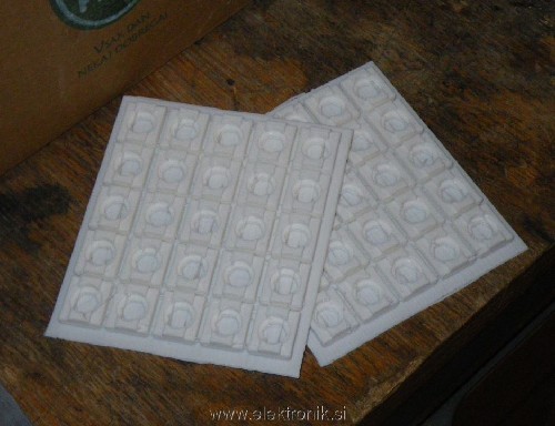

Zadevo sem rešil s 3D printanim kosom.
Te matice so dokaj drage, tako da sem raje nabavil 50 kos navadnih matic M5 z razširjenim robom proti zdrsu. Ta se lepo vsede v utor 30x30 profila. Na svojem mestu jo pa drži 3D printan kos. Model v prilogi (parasolid, lahko se odpre v vseh modelirnih programih).
LP,
M.
 Velikost datoteke:  15.88 KB
 Pogledana:  4715 krat
25 kosov se printa slabo uro.
