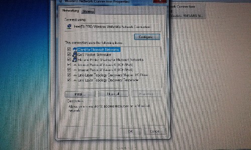

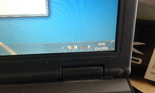

zdravo, kolega mi je prinesel prenosnik naj mu inštaliram nove windowse, in po uspešni inštalaciji, nikakor nočejo delovati nobeni gonilniki za wifi kartico.
downloadal sem jih z uradne spletne strani od hp-ja in tudi poskusil z iobit driver booster, najde jih in inštalira, vendar ni spremembe
dela se o prenosniku hp compaq 6510b.
ter za wifi kartico piše da je intel pro/wireless 3945abg
je imel morda kdo kakšen podoben problem?

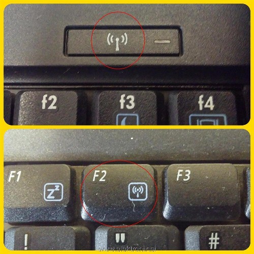

V biosu poglej, če imaš kje "lan/wlan switch" nastavitev in jo vklopi (Enable).
Preveri, če je kje kaka fizična tipka za vklop WiFi ali pa kombinacija Fn+F2 kot je primer v priponki.
Sicer preberi navodila za ta model..

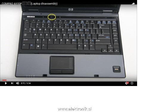

Levo zgoraj, nad tipkovnico imaš na črni ploščici tri ikone: pritisk na srednjo ti bo vključil Wi-Fi, kar bo signalizirano s prižigom LED diode. Prva LED dioda se ti obenem prižge tudi na spodnjem levem robu prenosnika.
(sam imam 8510P in 8510W, pri obeh modelih sta obe LED diodi za Wi-Fi modre barve)

dal sem bios na default in zdaj deluje. hvala obema. lp
