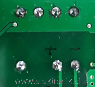

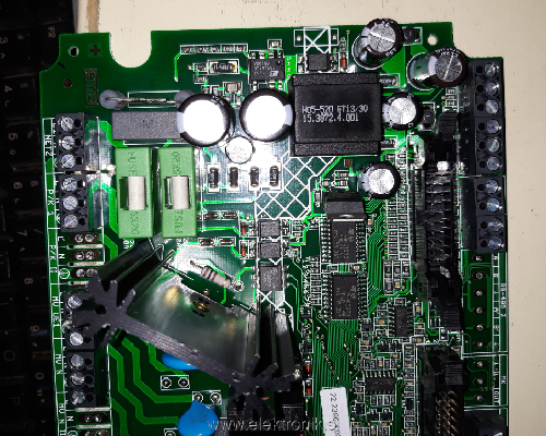

Mi lahko prosim poveste katera elektronska komponenta je na fotografiji? Iz oznak žal ne morem razbrati. Na primarni sponki pride napetost 340V DC.
Hvala

Pripni še sliko spodnje strani, da se da tudi iz priključkov in vezave kaj uporabnega videti.

PrispevekObjavljeno: Pon Feb 11, 2019 2:13 pm    Naslov sporočila:   Odgovori s citatom
Še zadnja stran.
Če kaj pomaga je bila upornost na primarni strani 6 ohm.
 Velikost datoteke:  180.63 KB

PrispevekObjavljeno: Pon Feb 11, 2019 2:22 pm    Naslov sporočila:   Odgovori s citatom
Verjetno stikalni napajalnik. Kolikšna pa naj bi bila napetost na sekundarni strani?

PrispevekObjavljeno: Pon Feb 11, 2019 2:28 pm    Naslov sporočila:   Odgovori s citatom
Žal ne vem. Vem samo da je na primarju 340V DC. Na izhodu pa žal ni zaznati nobene napetosti.
Še ena fotografija:
 Velikost datoteke:  1.69 MB
 Pogledana:  28 krat
Nazadnje urejal/a zeroq Pon Feb 11, 2019 2:34 pm; skupaj popravljeno 1 krat
lojzek
Prispevkov: 3387
Aktiv.: 15.99
PrispevekObjavljeno: Pon Feb 11, 2019 2:31 pm    Naslov sporočila:   Odgovori s citatom
Meni zgleda podoben visokofrekvenčnem trafotu.
Lahko je v okvari tudi driver, ki je zvezan zaporedno s primarjem.... Podoben je čipu, tranzistorju,... Najverjetneje tisti z oznako TNY....

PrispevekObjavljeno: Pon Feb 11, 2019 2:49 pm    Naslov sporočila:   Odgovori s citatom
Tole je stikalni transformator.
Krmili ga TNY264, ki je zraven.

PrispevekObjavljeno: Pon Feb 11, 2019 2:58 pm    Naslov sporočila:   Odgovori s citatom
Po oznakah na trafotu iščem po Googlu,vendar ničesar ne najdem. Mogoče kdo ve kje bi se takšen trafo lahko nabavil?
Mogoče še to. Je kakšna metoda s katero bi lahko premeril če je trafo OK preden naročim krmilni driver?

PrispevekObjavljeno: Pon Feb 11, 2019 3:34 pm    Naslov sporočila:   Odgovori s citatom
Transformator je navit po specifikacijah naročnika in ga ne boš našel na netu.
Ni mi pa jasno zakaj sumiš da je transformator za zamenjat?

PrispevekObjavljeno: Pon Feb 11, 2019 3:45 pm    Naslov sporočila:   Odgovori s citatom
Trafo sem odspajkal iz vezja in priključil na isto napetost (340V DC) kot je na sponkah v vezju. Na sekundarju ni bilo nobene napetosti. Zato sumim, da je trafo zanič.

PrispevekObjavljeno: Pon Feb 11, 2019 3:56 pm    Naslov sporočila:   Odgovori s citatom
Če si res priključil transformatorček na 340V ENOSMERNO napetost, je zdaj sigurno zanič.
Prispevkov: 5820
Aktiv.: 24.56
PrispevekObjavljeno: Pon Feb 11, 2019 4:22 pm    Naslov sporočila:   Odgovori s citatom
Na sponki, kateri ti imenuješ primarni, definitivno ne pride 340V ENOSMERNE.
Na eno pride mogoče 340V DC na drugo pa tudi slučajno ne 0V!
Mogoče bi bilo tudi lažje, če bi napisal, za katero aparaturo gre.
Če trafo priključiš na enosmerno napetost ne boš, razen ob priklopu, na izhodu dobil nič!
Prispevkov: 1972
Aktiv.: 12.88
PrispevekObjavljeno: Pon Feb 11, 2019 4:56 pm    Naslov sporočila:   Odgovori s citatom
To ni klasičen transformator ampak visokofrekvenčni/stikalni transformator, ki ga vklaplja/izklaplja TNY264 s frekvenco cca. 130 kHz.
Redko krepne, no zdaj si mu res lahko pomagal, da je odšel v cyber nebesa. Odvisno kako si ga priklopil in kako dolgo si ga matral pod 230V enosmerne napetosti, če si experimentiral in s kakimi žičkami res s plate vzel to napetost.
Teoretično je šlo skozenj 38A toka, pri 6 Ohm upornosti primarja. Ampak ti je prej moralo odbiti eno od tistih dveh varovalk na zelenem podnožju zato je mogoče vseeno preživel.
Če si ga priklopil na iste sponke kot je bil priklopljen na plati pa ni šlo nič skozenj, saj očitno TNY264 ne deluje in ga ne vklaplja.
Najprej povej in se razpiši kaj je glavni problem te naprave/napajalnika, da si se spravil nanj?
Povej točen model te naprave, mogoče se najde načrt in bo lažje. Vendar se boš moral naučiti kaj okoli stikalnih napajalnikov (SMPS-Switch Mode Power Supply), ki delujejo malce drugače kot klasični/linearni napajalniki.
Izklopi napravo iz napajanja in z multimetrom začni ohmsko meriti pasivne elemente, da najdeš kaj vse je šlo k vragu.
Osredotoči se na TNY264, poglej dokumentacijo s tipično shemo vezave in najprej ohmsko pomeri, če ima kakšno upornost med pinom 5 (Drain) in 7/8 (Source). Če je nima (kratek stik) ali je zelo nizka potem je šel ta v elektronska nebesa. Potrebno je nato najti vzrok zakaj je odpovedal.
Lahko je bila kakšna preobremenitev, lahko je vzrok na sekundarni strani (navadno izhodne diode, slabi kondenzatorji, kratek stik...) ali kakšna prenapetost od zunaj.
Torej ohmsko premeri vse tiste črne diode 1N4003 in 1N4007, vidim jih vsaj 7, kondenzatorji na prvi uč ne izgledajo napihnjeni ali da spuščajo, preveri obe varovalki, vse močnostne upore, če niso prekinjeni ...
Predno ponovno priklopiš ga jaz ne bi direktno na 230V~ ampak vsaj preko serijsko vezane 60-100W klasične žarnice. Če zasveti na polno imaš še vedno nekje v napajalnem delu kratek stik. Če ugasne ali brli, potem switcher deluje ali pa vsaj nima kratkega stika. Na ta način prihraniš kak element, ki bi se ob naslednjem poizkusu zadimil.

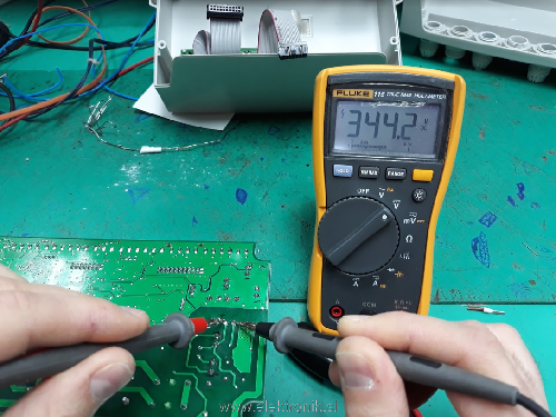

PrispevekObjavljeno: Tor Feb 12, 2019 8:22 am    Naslov sporočila:   Odgovori s citatom
Živjo!
Transformator sem vzel iz vezja in nanj priklopil napetost cca 50 V DC. Tokovna omejitev na usmerniku je 4 ampere tako, da več toka skozenj ni moglo steči.
Upornost na TNY264 je med pini 5 in 7/8 2,5 mega ohma, tako, da je ta verjetno OK.
Prilagam sliko kakšna je napetost na primarju trafota.
Gre se za takšnole napravo: https://www.buildingservicesindex.co.uk/entry/41671/IMI-Hydronic-Engineering/Pneumatex-CompressoTecBox-pressure-maintenance-system/
Problem je, da se naprave ne prižge. Sprva so pričele lučke na kontrolni enoti utripati display pa se ni prižgal. Zato sumim , da je nekaj narobe z napajalnikom. Ponavadi so bili za kaj takšnega krivi kondenzatorji. Kodenzatorje sem vse zamenjal, vendar ni nič boljše. Bom premeril še ostale elemente.
Ali je kakšna možnost kako ohmsko izmeriti takšen transformator?
Nazadnje urejal/a zeroq Tor Feb 12, 2019 8:27 am; skupaj popravljeno 1 krat

PrispevekObjavljeno: Tor Feb 12, 2019 8:24 am    Naslov sporočila:   Odgovori s citatom
fotografija meritve na vhodu trafota.
 Velikost datoteke:  1.95 MB
 Pogledana:  10 krat
