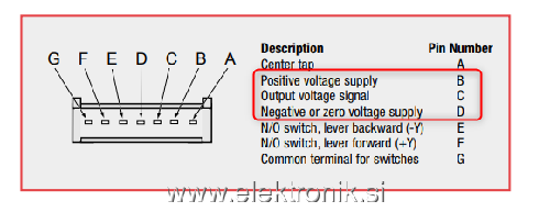

Ker komande z joystickom še nisem rešil, se še enkrat obračam na vas. Prijatel iz Nemčije, ki upravlja podobno napravo mi je poslal specifikacije joysticka, ki ga uporabljajo oni. http://tope.com.tw/upload/files/penny%2Bgiles/joystick/JC100.pdf
Zanim me ali se da tak joystick prikolpit na frekvenčnik kot direktno analogno komando (tako kot je moja stara, ki ima stikalo levo desno in potenciometer) ali morda potrebuje še kakšno dadatno elektroniko. Vsekakor se is sheme ki je priložena sam ne znajdem.
Verjetno je težko podati odgovor kar takole na daljavo s premalo podatki, tako da bi bil vesel vsaj kontakta koga, ki bi mi znal pomagat.

Načeloma bi šlo, vendar je potrebno se malo poigrati predvsem pri analognem delu, saj ima v eno stran druge uporabljene pine, v drugo pa spet druge. (Potenciometer za hitrost)

Nikjer ni napisano za kakšen frekvenčnik sploh gre. Omenjeni joystick (pa tudi JC120, ki so precej podobni) imajo načeloma vgrajeni dve stikali za smer, indikacijo srednje pozicije in potenciometer. V mislih je potrebno imet, da jih tokovno ne obremeniš več, kot kak mA, sicer bo življenjska doba rapidno padla. Če boš rabil, lahko kak JC120 (10-90%) dobiš za test.
dkone je napisal/a:
Potenciometer je en, sta pa dve ločeni stikali, ki sta aktivni glede na smer premika ročice, ko je izmaknjena iz srednje lege.

Za klasični (tak, kot ga imam sedaj na mizi) frekvenčnik potrebuješ signal, ki pove smer vrtenja. Ta podatek ti direktno data stikali joysticka.
Za hitrost s klasičnim frekvenčnikom pa ne bi šlo brez elektronike oz. dodatnih komponent.
Izhod potenciometra 0%-50%-100% bi moral pretvoriti v 100%-0%-100%. Najbolj enostavno bi bilo z relejema, ki bi ob sklenitvi stikala priklopila napajanje ustrezne polaritete na potenciometer (ob predpostavki, da je lahko tudi negativna).
Zdaj gledam navodila za Altivarja, ki ima diferencialni vhod, ki ga lahko nastaviš tako, da v sredini stoji, nižja ali višja vrednost pa bo dala eno ali drugo smer vrtenja. (Stran 93) Torej bi centralni izhod (A) in drsnik (C) vezal direktno gor (AI- in AI+). Izhod potenciometra bi morda moral ojačati, saj je impedanca drsnika vsaj 100 kOhm, impedanca Altivarja pa najbrž 30 kOhm (velja za AI2). Upoštevati moraš, da ti bo ta vezava dala +/- 5 V in ne +/- 10 V
Joystick napajaš (B in D) iz frekvenčnika (+10 in COM).

Frekvenčnik ima ponavadi FWD in BWD vhoda za izbiro smeri vrtenja(Potrebno nastaviti v FVDju). Dodal bi še en rele(NC-COM-NO), kjer bi naredil analogni "MUX" 2-1 za analogni vhod. Na podlagi stikal v joystick bi preklapljal omenjeni rele. Analogna vrednost potenciometra je za naprej in nazaj ista, vse je odvisno od izbire vrtenja na vhodnih pinih.

Za vse prejšnje predloge in rešitve, pa me zanima ali bi kdo znal to vezje (potrebno za tisti del joysticka, ki določa hitrost vrtenja elektromotoja (potenciometer)) naredit.
Kot sem že omenil v prvem mojem postu, nisem iz elektro vod in le deloma razumem vaše razlage kako to naredit. Da bi pa sestavil nekaj takšnega pa je zame znanstvena fantastika.
Torej bi bil kdo pripravljen se poigrat s tem in spravit zadevo v pogon? Seveda proti plačilu in če to ne presega moj proračun (profi ind. rešitve so sekale močno čez)
Sta pa oba frekvenčnika zmontirana v napravah in jih najraje nebi jemal ven, če pač nebi bilo nujno, lahko pa celotne kam pripeljem. So pa to večji napravi, tako za na prikolico - vsaka cca. 200kg.

Tole če prav razumem ni toliko drugače kot stikala za naprej in nazaj in ločen potenciometer.
Ročica obenem spreminja lego potenciometra, takoj pa ko je odklon več kot 5° iz centra se aktivira eden od signalov na sponkah E oziroma F glede na smer nagiba.
Torej del potenciometra se priklopi na vhod za potenciometer frekvenčnika, izhode E in F pa namesto stikal naprej/nazaj.
Tak priklop bi moral omogočati vsak frekvenčnik.
Malo je edino dvomljivo kateri del je sredinski odcep potenciometra A ali C.

Če sem prav razumel je že v zgornjih postih omenjeno, da potenciometer na joysticku ne deluje enako kot en sam potenciometer, kot ga imam na obstoječi komandi. Zato je potrebno verjetno dodat vmes vezje, ki pretvori signal od joysticka v signal, ki ga zna prebrat frekvenčnik.
Ko dobim joystick, bi lahko probal zvezat tako kot si narisal, me pa zanima ali obstaja možnost da bi takšno probavanje lahko kaj poškodovalo. Nebi rad kaj skuril.
