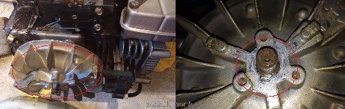

Ali kdo ve kako sneti tale rotor (ali karkoli že to je)? Na sredini izgleda kot da bi bilo sprešano...

v.j. Član
Pridružen-a: Pet 13 Feb 2015 9:47 Prispevkov: 1662 Aktiv.: 13.19 Kraj: Veldes
Objavljeno: Čet Maj 17, 2018 8:11 am Naslov sporočila: |
Nič ni zaprešano, lepo je nataknjeno na gred (lahko je tudi konusno ležišče) in zategnjeno z matico, ki si jo že odstranil... Ker je vztrajnik (tudi v vlogi vetrnice in nosilca magneta) že dolgo časa gor, bo verjetno šlo dol malo težje. Dol se sname s primernim orodjem (snemalec, abciger) oziroma kar namenskim orodjem.
Zakaj bi to sploh rad snel dol? Jaz ne vidim potrebe, razen če boš menjal motorno gred. Če imaš še vedno težave s kosilnico in slabo močjo, je lahko težava v oslabljeni delno prebiti vžigalni tuljavi, ta je na dveh vijakih, menjava je hitra.
BojanR Član
Pridružen-a: Tor 08 Apr 2008 9:52 Prispevkov: 693 Aktiv.: 3.31 Kraj: Vnanje Gorice
Objavljeno: Čet Maj 17, 2018 8:56 am Naslov sporočila: |
Meni pa izgleda, kot bi bila vetrnica zamaknjena. Kaj pa če ima težave zato, ker je na njej magnet in določa točko vžiga?
MarkoM Član
Pridružen-a: Tor 12 Sep 2006 15:29 Prispevkov: 2825 Aktiv.: 12.36 Kraj: Lovrenc na P.
Objavljeno: Čet Maj 17, 2018 11:26 am Naslov sporočila: |
Meni se tudi zdi, da je vetrnica zamaknjena. Podobno težavo smo imeli pred leti na naši kosilnici, ker je bil zamaknjen vžig. Ampak naša sploh ni vžgala.
v.j. Član
Objavljeno: Čet Maj 17, 2018 11:36 am Naslov sporočila: |
Hudirja, pa res, videti je zamaknjeno. Sicer kot fotografije ni ravno tak, da bi točno videl zamik zagozde, pa vseeno. Če je vetrnica zamaknjena, je kot vžiga oziroma predvžiga zamaknjen, saj magnet določa točko vžiga, ni platin ali kakšnega drugega senzorja.
Ali je kosilnica nabasala kamen, korenino ali kaj drugega in se je v hipu ustavila? To bi namreč lahko pojasnilo zamik vetrnice, ne premakne se tole kar tako, mogoče če ne bi bilo zategnjeno... no, lahko je kriva tudi gred spodaj kjer je nož.
Mimogrede, pred nekaj tedni sem tako uničil motor kosilnice, nabasal sem železo v travi, konkretno železo, motor se je v trenutku ustavil, gred se je močno ukrivila, verjetno tudi torzijsko. Ravnanje klasično na stružnici je bilo le malo uspešno, treba bo zamenjat gred, seveda pod pogojem, da ni uničeno še kaj, ker se ne bi splačalo, že gred je nekje med 50 in 60 eur
