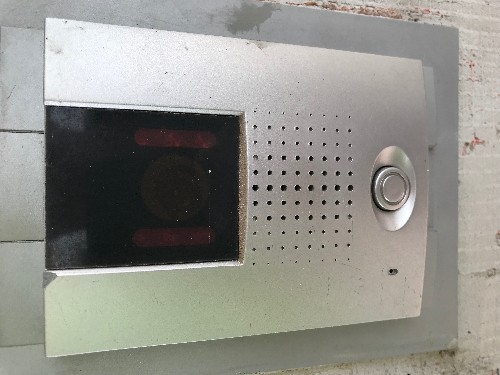

Mi imamo doma ze zelo star vgraden zicni domofon z kamero, mislim da sigurno 15 let in tudi takrat ko ga je oce kupoval niti slucajno nobenemu ni na pamet ni prislo kaj bo pozimi ko bo pritisnil mraz, bo delovalo ali bo slo vse k vragu, pac ga je kupil, zmontiral in to ej tudi to. No sicer domofon se danes ne uporablja vec, je bolj za provizoris zmontiran ker je v ozadju vsa instalacija odklopljena, se tudi iz slike vidi ker je vez umazan itd. (delamo izolacijo doma)
