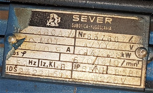

Zanima me ali lahko omenjen motor, ki ima dve hitrosti vežem samo na največjo hitrost (4 polno - 1410obr/min) in nato spreminjam hitrost s frekvenčnikom od 20-50 oz. 60Hz ?

Vežeš ga na hitrost ti je najbližja željeni. Bolje je, da obrate dvigaš glede na nazivne, sicer bo potrebno dodatno hlajenje, v koliko bo motor dlje časa obratoval z nižjimi obrati od nazivnih.

Motor bi vezal samo na 4-polno navitje in obrate bi nastavljal od 670 do 1410 obr/min. Mogoče bi šel kdaj tudi višje na 60Hz, če bo motor dopuščal.
Glede dodatnega hlajenja pa mislim, da nebi smelo biti težav, ker je že sedaj deloval na 670 obratih pri 8-polni vezavi.
