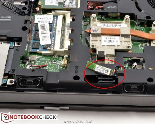

Vsi furmani:
Nimam svoje slike zato sem jo vzel iz notebookcheck strani.
Saj se gre za ta modul?

Dušan verjel ali ne, vse napisano (razen zadnje verzije biosa) sem šel skozi - brez uspeha. Vse ostalo je delalo normalno, razen tega modula (ja, enak je kot na tvoji sliki), ki pa enostavno ni bil viden nikjer.

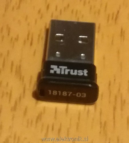

Danes sem se pa počasi naveličal in sem šel nabavit BT/USB zamašek. Zadevo sem porinil v USB režo, naložil je neke driverje iz omrežja in speljal. Think Ok, potegnem to ven in pojavi se klicaj v upravitelju naprav ... grem poskusit nalagat HP-jev sp66402. Stvar se tokrat zloži brez napak oziroma obvestil o neobstoječi HW opremi in ... interni modul naenkrat dela Shocked .
Kje se mu je skegljalo se mi niti sanja ne, grem pa zdaj preverjat, kako se bo zadeva razumela z enim BT OBD vmesnikom.
... ja, tale BT/USB zamašek bo pa zaenkrat višek ...
