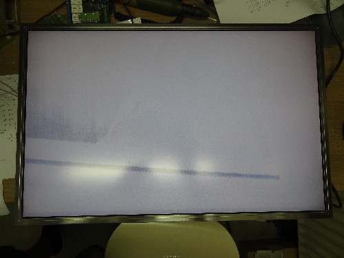

od kolega sem dobil monitor na popravilo.
Ne vem, kaj naj še gledam. Zamenjal sem kondenzatorje in sedaj je napajalnik ok. Delal je cca 10minut. Ko je panel ratal vroč, se je pojavil bel ekran. VGA ploščo in elektroniko na lcd panelu sem pogrel z hot air-om, pa ne pomaga. Verjetno je zanič panel, saj se spodaj vidi windows sliko in menu. Je sploh kakšna varianta to popravit?

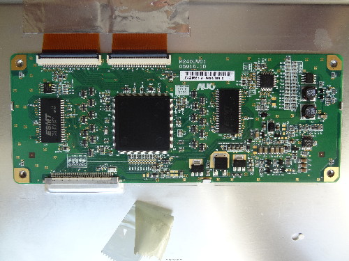

zgleda da je šla t-con plošča: Kje to ugodno dobiti?

Rabljeno na eBay ali Spares2Repair ali kaj podobnega.
Poglej tudi na Bolhi. Eni tudi odkupujejo pokvarjene monitorje. Mogoče kaj najdejo.
Kupuj po oznaki T-CON-a ali panela, ne zgolj monitorja.
Ali T-CON vsebuje AS15 (gamma buffer), ki pogosto odpove?

ja gor je AS15F
Imaš kakega na zalogi?

Samo še enega. Naprej na ZS.
AS15 se sicer dobi na ASWO in brez problema s Kitajske in še kje.
Nisem pa še videl take slike kot posledice njegove odpovedi. Morda lahko še kdo poda mnenje.

Uspešno sem rešil Sony-ja KDL-37V4500 z enako težavo kot "zgoraj" - menjava AS15-U. Ostala sta mi 2 kosa - če koga zanima...
