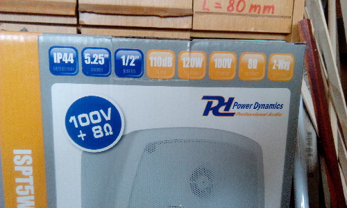

Take imam priliko dobiti zelo ugodno. Bega me teh 100v. Kaj to pomeni?
 Velikost datoteke:  1.16 MB
VW je kot vino. Starejši ko je, boljši je...
S53DZ
Prispevkov: 951
Aktiv.: 5.51
PrispevekObjavljeno: Tor Jun 05, 2018 7:37 am    Naslov sporočila:   Odgovori s citatom
Po podatkih sodeč to pomeni, da ima zvočnik stikalo za izbiro 8 ohm impedance ali pa višje (do 30 ohm), kjer so pa potrebne napetosti za tako moč bistveno višje.
To je za možnost vzporedne vezave več zvočnikov (100V bus). Namenjeno je tudi zunanji montaži zvočnika in temu primerno daljšemu kablu! In seveda primernemu ojačevalniku za to.
120W in 8 ohm, Umax = 44 V
120 W in 30 ohm, Umax = 85 V
Čeprav v podatkih tudi piše, da so to zvočniki za največjo sinusno moč 35 W!
http://www.tronios.com/en/pd-ispt5w-100v-8ohm-5-quot-120w-speaker-white.html
