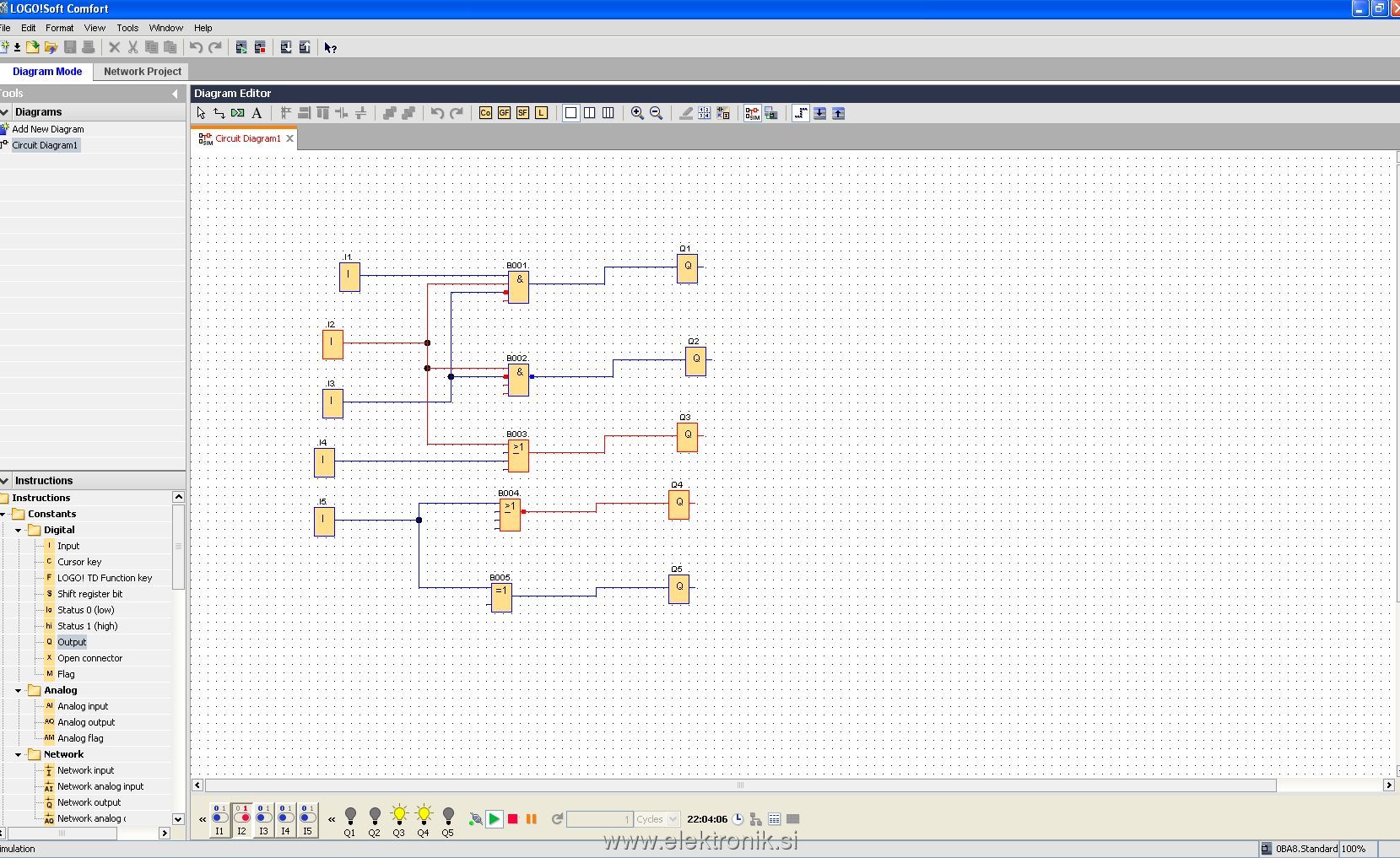

Toplo priporočam kak siemensov logo. To bo dvojna korist za dijake. Istočasno se bodo naučili še osnov programiranja PLC-ja.
Krmilnik je možno programirati s funkcijskimi bloki (FBD), ki pa vsebujejo vse boolove algebre. Demo verzija LogoSofta je zastonj dostopna na siemensovi strani. V sami verziji je možno sestavljeno simulirati. Če je na razpolago krmilnik pa se da zadeva probati v živo. Cena samega krmilnika ni pretirana. Tam okrog 140€. Polna verzija softwara pa je mislim da okrog 50€.
Printsceren izgleda softwera v simulaciji.
(naključno sem nekaj nametal gor da se vidi kako izgleda)
