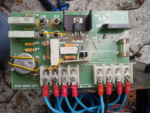

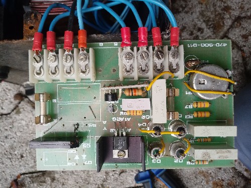

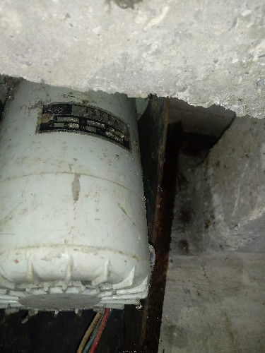

Bljižnji gostilničar me poklical z namenom, da mu pogledam, zakaj motor za vrtenje odojka ne deluje. Opazil sem nekaj poškodb na tiskanini regulacije, bolj me pa zanima, kakšen tip motorja naj bi bil na sliki? Zagotovo je enofazni, glede na obrate bi rekel da je brez krtačni, samo, zakaj ima priklopljene 4 žice?
In za katero napetost je narejen. Na tablici se vidi razločno samo 3 in še ena cifra (31?, 34?)
Katero tip regulacije uporabiti namesto obstoječe? V obstoječi je uporabljen triac, (predvidevam, da bi delovalo z regulacijo za zatemnjevanje luči), in en dokaj velik transformator z več odcepi.
Kako bi se vi lotili popravila takega roštilja?

PrispevekObjavljeno: Sre Jun 06, 2018 9:40 pm    Naslov sporočila:   Odgovori s citatom

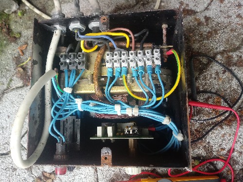

Glede na slike predvidevam, da gre za enosmerni motor, ki je delan za napetost 31V (vsaj iz tablice se tako vidi). Na sliki se vidi, da je v kovinski škatli montiran transformator, kar mi nekako potrjuje to nizko napetost, ki je zapisana na motorju.
Predvsem motor je treba pregledati, kajti v njem lahko tiči vzrok poškodb na tiskanini.
Pa tudi poizkusi narediti posnetek vezja - načrt in se bo kaj hitro vidlo zakaj gre, predvidevam, da gre za regulacijski usmernik s triakom.
S tako malo podatki lahko samo ugibamo .

4 žice na motorju so mogoče za spremembo smeri vrtenja, ampak iz slik se niti ne vidi kam so sploh priklopljene.

Po moje sta dve za stator (namesto permanentnih magnetov) in dve za rotor. S spremembo napetosti na rotorju spreminjaš hitrost. Predpostavljam da gre za klasičen motor s krtačkami.

Na motor grejo štiri žice, dve na stator in dve na rotor.
Vezje je iz dveh delov. Eno navitje ima fiksno napetost, usmerjeno z graetz mostičem. Drugo navitje ima usmerjeno napetost z diodami.
Na vezje gre 2 x po štiri žice. Dve na trafo in dve na motor (x2).
Menjal bi večino komponent na vezju in preveril ščetke motorja.
Vezje ni tako zdelano, da ne bi bilo uporabno.

Nekaj takih - podobnih motorjev (sicer 230V) je uporabljenih pri nas. So kolektorski, rotor in stator se zvežeta zaporedno.
Najprej bi bilo dobro preveriti krtačke, potem šele regulator. Pomeri napetost na izhodu transformatorja, boš vsaj videl za kako (največjo) napetost je. Regulator lahko preizkusiš tudi z žarnico..

Danes sem še enkrat stopil do tega roštilja in na hitro ugotovil:
dve žice na motor gresta is tiskanine iz sponk 7 in 8. Med njima je upornost 31 Ohm
Druge dve žice motorja gresta preko stikala za izbiro smeri ( križne povezave) in naprej na tiskanino sponke 3 in 4. med njima je neskončna upornost. Vzrok? Gre to na rotor in so krtačke uničene? Ali je verjetneje, da je navitje prekinjeno? Samega rotorja nisme mogel obrniti, ker je na njem polžasti reduktor
Na sponke 1 in 2 pride iz transformatorja 43V AC, na sponki 9 in 10 pride iz tr 27V AC ( sponki 1 in 9 sta brikani)

Danes dokončal delo. Rotor je brezhiben, res je tako majhna upornost, da jo z multimetrom nisem zaznal. Na tiskanini je pa bil poškodovan potenciometer, dva mrzla lota in varovalka.
In kontakti krtačke na so bile kar močno oksidirani. In vsi kabel čevlji so bli razrahljani in so se lomili ob najmanjšem premiku.
Skratka, ko sem vse to zamenjal in uredil, je motor deloval v prvo. Smile
