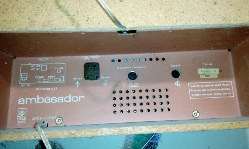

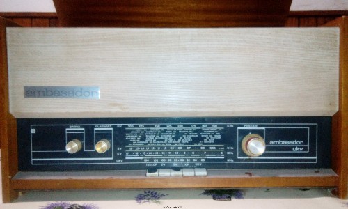

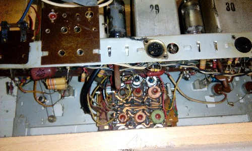

Pozdravljeni.

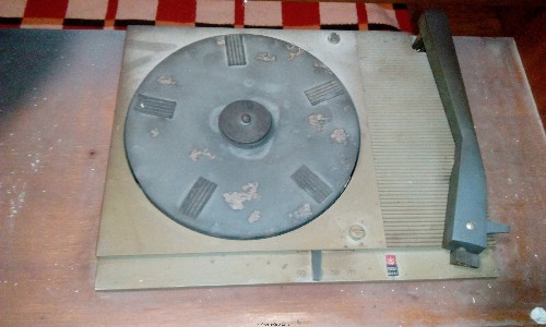

Za dokaj nizko ceno sem dobil radio Ambasador. Dela lepo, UKW postaje lovi normalno. Sicer slabo lovi a nima antene. Eni so imeli včasih odzadaj napeljano žico do vogalov a ta nima. Bi moral imeti? Kje se preklopi na gramofon? GR-MG tipke nima. Sicer je napis nad zadnjima 2 tipkama z leve. bi morale biti pritisnjene hkrati? Gramofon vrti samo v 45 obr kot je bilo nastavljeno. Pa še to nekaj struži noter. Kako se sname gramofon stran? Rad bi dal nove žarnice za razsvetljavo skale. Kako se jih zamenja? Hvala in LP...

Kaj pa ta žica ki je na drugi sliki na vrhu radia? Ta mora imeti na koncu vtičnico za priklop na UKV anteno...
Za žarnice imaš na notranji strani dve plastični "fasngi", ki jih snameš in notri najdeš žarnici. Enostavno staro žarnico odviješ in priviješ novo notri. So pa 7V ali 6.3V 0.3A E10 navoj, če boš iskal. Pa pazi, da preveč ne zategneš, ko boš dajal nove notri Wink
Na gramofon se preklopi, če pritisneš na obe tipki hkrati (kolikor vidim, KV in UKV skupaj?), vendar so pogosto umazani kontakti na teh radiih in se zna zgoditi, da ne bo igral. V tem primeru je kontakt spray tvoj prijatelj Smile
Gramofon pa se splača razdreti, očistiti in pregledati, kaj je narobe. Lahko da je gumijasti kolešček otrdel in na manj kot 45 obratov ne grabi dobro. Drugače je pritrjen s štirimi vijaki, hkrati pa ga držijo žice za napajanje motorja (220V) in kabel, ki gre na pick-up.

O, hvala za izčrpna navodila. Bom se probal poigrati. Kabel, ki je viden na sliki je napajalni za gramofon in se vklopi na vtičnico nad anteno. najbrž je antenskega pozabil kdo dati nazaj. Ali ga je pa "rabil" za kaj drugega. Kot npr pol kabla z vtikačem je bilo odcvikano. Sad
