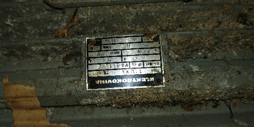

Živjo publika
Zanima me, če se je kdo že kadarkoli podal na pot v predelavo iz elektromotorja (v konkretnem primeru je to Elektrokovina T 132 M 4 7.5kW 380V 16,3A 1450/min) v agragat ? Je to pri tem konkretnem elektromotorju sploh možno oz. tehnično izvedljivo, ne glede na zahtevnost izvedbe ?
Če je kdo že spisal na to temo kaj podobnega, bi prosil če me preusmerite.
V naprej se vam zahvaljujem.

Vse jasno: https://www.quora.com/How-can-we-operate-induction-motor-as-a-induction-generator

Želiš imeti generator, ki bo oddajal moč v omrežje, ali samostojen izoliran otočni sistem?

Priklopiš ga na omrežje, ki ti drži napetost in frekvenco. Z zunanjim pogonom ga zavrtiš čez sinhronsko število vrtljajev, pa bo oddajal v omrežje delovno moč. Za jalovo moč poskrbi omrežje, pa ne rabiš nobenih kondenzatorjev. Torej rabiš motorsko zaščitno stikalo, ki ti varuje motor pred preobremenitvijo.
Da, otočni sistem, brez oddajanja energije v omrežje. Npr. na traktorskem priključnem vretenu. Pri sinhronem ni problem. Pri asin. pa ne vem kako bi lahko to naredil, brez magnetov na letvicah rotorja. Ali pač.. ?

Tukaj smo se precej razpisali. Tudi sam, sem hotel narediti podobno stvar. V glavnem, motor je treba previti, če hočeš enofazne porabnike, dodati kondenzatorje... težave z regulacijo.
Ti priporočam, da kupiš sinhroni generator z regulacijo. Kitajske za takšno moč dobiš pod 1000 €.
