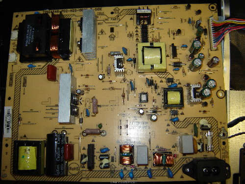

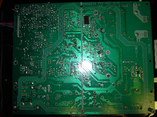

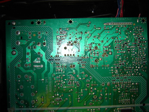

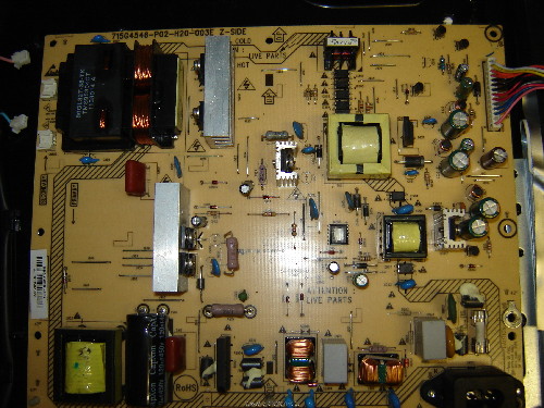

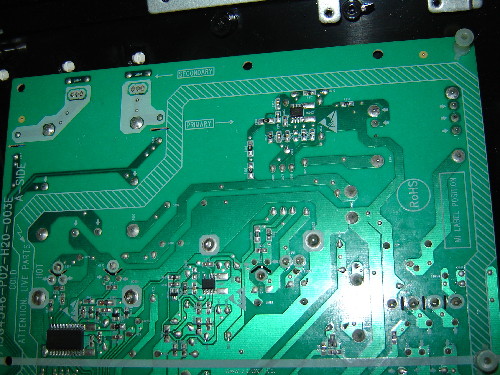

PrispevekObjavljeno: Pon Nov 23, 2015 5:04 pm    Naslov sporočila:   Odgovori s citatom
Najprej hvala za odziv!
Ožganin nisem zaznal, napetost na C907(120uF/450V) je cca. 340V, na +/- sponkah greatza pa cca 330V.
Na izhodu (+24V, +12V, +5V) napetosti niso prisotne (0V).
Prilagam še slike (upam da se dovolj dobro vidi)

PrispevekObjavljeno: Pon Nov 23, 2015 5:37 pm    Naslov sporočila:   Odgovori s citatom
Polotaj in preveri kondenzator C910 ali ga zamenjaj.

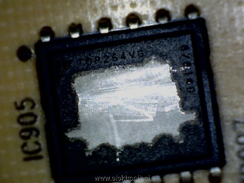

Približno na sredini plate je IC905. Ali ima na vrhu kakšno nalepko/lepilo/packo ali mu je odprlo pokrov ?

PrispevekObjavljeno: Pon Nov 23, 2015 6:28 pm    Naslov sporočila:   Odgovori s citatom
Bom polotal ali menjal C910, če imam kakšnega na zalogi.
Glede IC905... govoriva o čipu TOP264VG . Ja, vizualno mi je to edina sumljiva komponenta na vezju, vendar je po drugih slikah sodeč tak že v originalu?
Prilagam sliko...

PrispevekObjavljeno: Pon Nov 23, 2015 7:46 pm    Naslov sporočila:   Odgovori s citatom
Brez merjenja napetosti na TOPu je vsako pisanje, pisanje na pamet.
Ne bi se čudil, da je TOP izpustil dušo in to brez vsakega razumljivega razloga. Ne bi bil prvi.

PrispevekObjavljeno: Pon Nov 23, 2015 8:23 pm    Naslov sporočila:   Odgovori s citatom
TOP264VG.. In dvomim, da ni zrel za menjavo..
