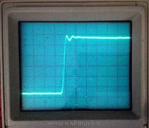

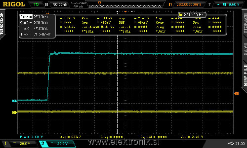

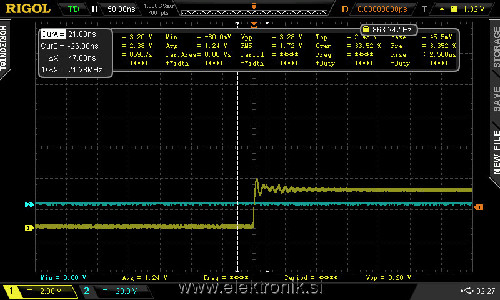

Naredil sem si tale 74ac14n oscilator. Zadeva sicer deluje, ne razumem pa, zakaj signal tako zaoscilira. Poskusil sem tudi z funkcijskim generatorjem, pri tem pa ne dobim takih oscilacij (spodaj dve sliki z osciloskopa - modra: funkcijski generator, rumena: 74ac14n oscilator). Mogoče kdo ve zakaj se pri oscilatorju z 74ac14n pojavljajo take oscilacije?

Po moje je vzrok prilagoditev izhoda. Poskusi z zaporednim uporom na izhodu in poglej razliko. Na primer 39R.

Če imaš driverje povezane tako, kot je na posnetku in si uporabil štiri take driverje in zaporedno z izhodi vezal po 300 ohm, to pomeni, da imaš izhodno impedanco generatorja 300/4 = 75 ohm.
Za poskus sem mislil, da bi zaporedno s tem skupnim izhodom (75 ohm) vezal upor, na primer 39 (ali 27) ohm za začetek, ki bi dodatno prilagodil 50 ohm kabel na ta 75 ohm izhod.
Tvoj funkcijski generator ima pa najbrž 50 ohm izhod?
Ali si na osciloskopu zaključil kabel s 50 ohm?
Če si meril z osciloskopsko sondo, bi pa moral za čisto obliko najbrž uporabiti večji prilagodilni upor.
Sicer pa, za namen meritve TDR, je to zvonenje manj pomembno, kot je povedal že avtor na posnetku.
PS: Mimogrede, zelo dober video!
PS2: Na posnetku govori o t_rise = 2 ns, kar ustreza pasovni širini 500 MHz, pri teh frekvencah pa že vsaka neprilagojenost vpliva na obliko signala.

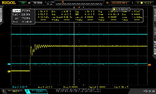

PS3: V priponki je na primer slika meritve istega 50 ohm izvora 2 MHz z
a) x10 osc. sondo in 1 Mohm osc. vhod
b) 50 ohm kablom in 50 ohm osc. vhod

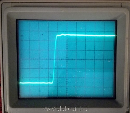

Sem predelal na 4x200Ohm upor in je boljše. Priključen je direktno s kablom na osciloskop.

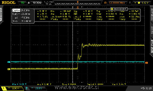

Objavljeno: Tor Jul 03, 2018 7:49 pm Naslov sporočila: |
Osciloskop ima 1Mohm vhod (ni možno spreminjat). Vezal sem tako: generator - 1,5m kabla - Tkos - 1,5m kabla - 50Ohm upor. Na T kosu je osciloskop.

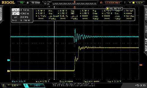

Na drug kanal osciloskopa dodaj sliko napajalne napetosti. Priključi sondo direktno na Pin14.

Dobr si tole ugotovil, zgleda je problem na napajanju. Napajalna napetost počepne. Pa imam 220nF in 10uF vezano na napajalni pin. Je pa res da sem vezje zvezal na proto ploščo z luknjami, ni GND ravnine kot ima narejeno na Youtube linku na začetku.
Misliš da bi moram dat še manjše kondenzatorje na napajanje?

Večino problema imaš na zadnji pripeti sliki.
Za rešitev bo potrebno nekaj poskušanja. Najlažje boš ugotovil sam.
Takole na daljavo preko slik vezja in opisov je težko odpravljati take probleme.

Tudi na proto plošči se da narediti zanesljivo vezje. Za začetek poskusi s 100 nF blokirnim kondenzatorjem neposredno med pinoma napajanja čipa 7 - 14.
Če se da, dodatno poveži maso napajanja, pin7 in maso izhoda skupaj.

Če začneš od začetka:
Kakšen napajalnik uporabljaš...
Kako dolgi in tanki so vodniki, ki dovedejo napajalno napetost...
Kako je priključen tvoj 220nF (razdalja do pinov 14 in 7)...
Kje se nahaja 10uF...
Glede na to, da imaš osciloskop in da veš, kakšen naj bi bil rezultat (slika signala iz funkcijskega generatorja), predlagam, da se posvetiš raziskovanju. Največ znanja ostane v glavi in rokah, če se sam dokoplješ do njega. Važno je da spreminjaš eno stvar naenkrat in vsakič z osciloskopom pogledaš rezultat. Ko gre na slabše, se obrneš v obratno smer, ko gre na bolje, nadaljuješ, dokler ni več nobenega napredka.
Končni rezultat in vmesne postopke, lahko namesto vprašanj na forumu predstaviš kot odgovore, ki nam bodo ostalim v korist.
Torej namesto: "Misliš da bi moram dat še manjše kondenzatorje na napajanje?",
nalotaj manjše kondenzatorje na napajanje in preveri rezultat.
