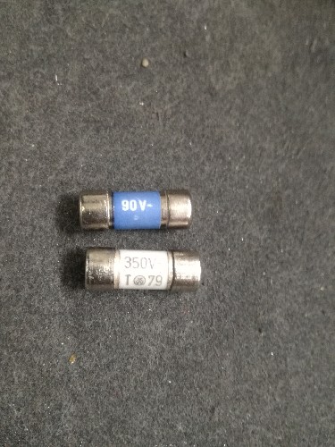

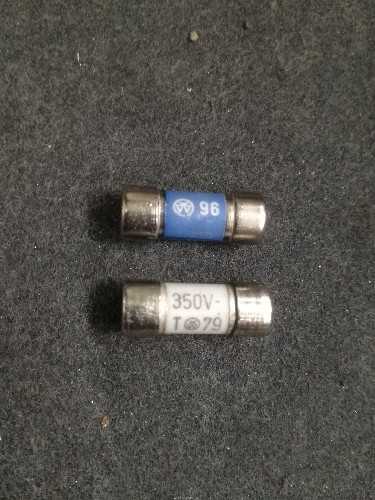

Prilagam sliko dveh varovalk, ki so šle in bi potreboval nove. Stroj je zelo star. Gre za prenapetostni odvodnik, saj je na eni strani varovalka vezana na ozemljitev.
Z kakršnokoli pomoč, bi bil zelo hvaležen.

Skušaj najti tukaj ali kontaktiraj tehnično podporo. Nalov zgoraj desno na povezavi.
Prispevkov: 1972
Aktiv.: 12.88
PrispevekObjavljeno: Čet Jul 05, 2018 4:51 pm    Naslov sporočila:   Odgovori s citatom
Ti dve "varovalki" (GDA-gas discharge arrestor/GDT-gas discharge tube) sta v bistvu dobri, če je upornost neskončna med kontaktoma. Če je stik sta pa zanič.
Delovati bi moralo tudi brez tega. Če ti stroj ne dela imaš (še) nekje drugje problem.

Ker sta bili izmerjeni z neskončno upornostjo smo jih obravnavali kot zanič in se nadaljnje aktivnosti sploh niso izvajale.
Zato najlepša hvala za nasvet, stroj že deluje, brez večjih posegov Smile
