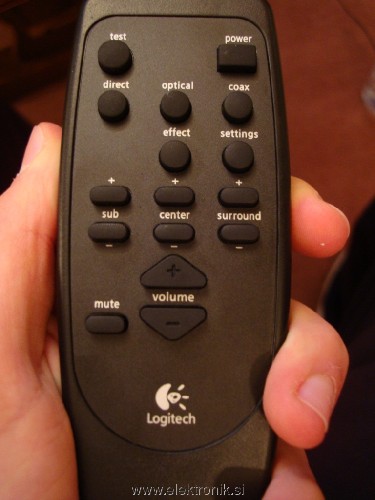

Sistem ima daljinec tak kot je na sliki:
Ne vem tocno kaj mislis z tipko toggle, ampak imas na tej komandni ploscici gumb za vklop. Se pravi 1 pritisk za vklop, naslednji pritisk za izklop ( ni 0 in 1 stikalo)

S toggle sem mislil točno to, kar si napisal, torej vsak pritisk spremeni stanje.
Glede na prisostnost daljinca lahko narediš napravico, ki pošlje ustrezen ukaz. S tem ni potrebno razdirati zvočnikov. Mikrokrmilniku se boš težko izognil. Torej nekaj v smislu Dorijan-ovega predloga, vendar brez COM porta, saj lahko gledaš le prisotnost napajanja.
Brez mikrokrmilnika lahko narediš vezje, ki ob spremembi vhodnega stanja (vklopljenost PC-ja) naredi impulz (simulira pritisk tipke za vklop).
