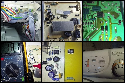

Candy CLD 135 je opral žehto. Ga ugasnem, prestavim program na centrifugo in glej hudiča, nič!
Ni značilne rdeče ledice, ki bi kazala izbrano hitrost centrifuge.
Vrtim glavni gumb levo, dasno, hitro, počasi... izklopim napajalni kabel, počakam nekaj sek., vklopim... nič, niente, nula, mrtev, morto, kaput...
Počilo ni nič...
Zidna vtičnica ima štrom, odprem zgornji pokrov pralnega stroja in se s faznim preizkuševalcem prebijem do konektorja na glavni plati, torej štrom do tja pride.
Nekaj je naredilo samomor v napajalnem delu pralnega stroja.
Razmišljam, da bi mi z malo sreče in nekaj znanja ter izkušenj lahko uspelo popraviti 11 let starega pralnega ljubljenčka. Tudi izgovor, če mi ga ne bi uspelo popraviti sem že imel pripravljen, češ itak je star, potrošen, prevelik in če bi, bi izbral novega v ožji izvedbi in odpiranjem bobna zgoraj in ne od strani.
Ampak to je bil samo backup misli.
Izpulim napajalni kabel iz vtičnice, zaprem vodo, pofotkam stanje vseh konektorjev kako in kam so priklopljeni na glavno plato, naredim z alkoholcem par črt po robovih, da se ne brihtam kasneje kam je bilo kaj priklopljeno.
Nič, plato ven in na kanal.
Vizuelni pregled tiskanine ni obrodil sadov, klasične varovalke ni bilo nikjer, odprtega čipovja ni bilo videti, upori na uč vsi celi in lepih barv, kondenzatorji ravni, ožganin nič, posledic gretja ni bilo...
Začnem na začetku kjer pride na plato 230V~.
Najprej premerim vse močnejše upore, ki navadno opravljajo vlogo zaščite in pregorijo, če je v ozadju kaj narobe.
Najdem upor R108 (100 Ohm - 2W), ki ima neskončno upornost, torej je prekinjen a na pogled izgleda kot nov, nič ožgan ali da ima kako mini luknjico.
Super. Smer in v upanju, da ne pridem do križišča napak, je prava.
Vem, da upor (varovalka) največkrat ne crkne iz dolgčasa ampak obstaja nek vzrok.
Na drugi strani tiskanine premerim vse smd diode (vse ok), sledim vezju naprej in pridem do čipa IC2 (LNK305PN), pogooglam in pokukam v datašit ... je AC/DC konverter... z univerzalnim inštrumentom pomerim upornost med D in S, pokaže zelo majhno upornost 18 Ohm, prestavim še na test diod in piska kot prebito.
Super.
Še eden, ki je šel v elektronska nebesa.
Čip odstranim in ga še 1x pomerim. Rezultat med D in S isti.
Ker sem bil že v elementu spajkanja odstranim še kondenzatorja CE1 in CE2 (10uF-400V-105° in 470uF-25V-105°) , jih pomerim z LCR metrom VA520B in ugotovim, da sta v neverjetno dobri kondiciji. Zakaj neverjetno dobri? Ker sem pomeril več različnih novih kondenzatorjev istih parametrov in so slabše kapacitete z višjim ESR.
Odločil sem se, da stara kondenzatorja obdržim in da zaključim z diagnostiko, ker sem prvič preveril vse ostale pasivne elemente in so bili OK, in drugič za kaj več nimam ne znanja ne izkušenj.
V nekaj dneh sem kupil skurjena elementa ter ju danes tudi zamenjal in sestavil vse skupaj.
Ni me sram priznati, da sem nekajkrat pokukal na telefon med slike kako je kak konektor priklopljen in kako obrnjen, čeprav imajo načeloma zareze, pa vseeno.
Sledil je težko pričakovan vklop, še prej odprtje vode.
Verjamem, da marsikdo pozna tisti občutek, ko posveti rdeča ledica.
Seveda je sledil test, žehta je oprana in bo zdaj zdaj tudi suha.
Manj suha pa je tudi denarnica.
Na srečo.
