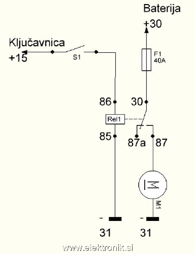

Objavljeno: Ned Jul 22, 2018 4:20 pm Naslov sporočila: |
Nekako takole poveži, pa bi moralo delat.
24.57 KB |
5 krat |
Bosty_23 Član
Pridružen-a: Ned 22 Jul 2018 9:47 Prispevkov: 45 Aktiv.: 0.54
Objavljeno: Ned Jul 22, 2018 4:27 pm Naslov sporočila: |
Frenki vsaka čast za tole....jaz se bi en cel popoldan matral za tole...še enkrat hvala lepa zdaj pa tole hitro naročt pa zvezat
Super ste
