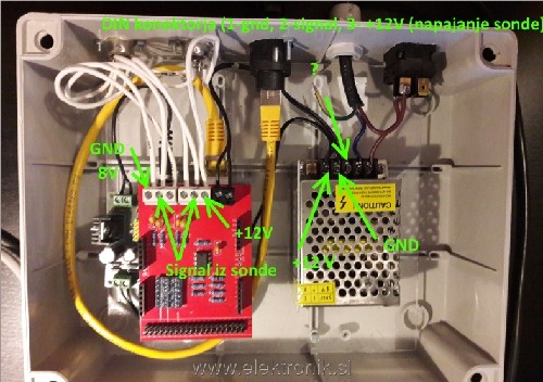

Spet imam težavo tokrat z motnjami (priznam nisem elektronik in sem bolj samouk sicer drugače programer)..

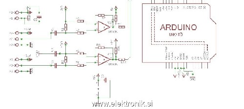

Razvil sem shield za arduino s pomočjo katerega štejem impulze. Za to sem uporabil komparator in izhod iz komparatorja sem povezal na vhod 2 in 3 (arduino uno) ter na attach interrupt-u povečujem impulz (štejem impulze).. V ozadju mi teče timer interrupt na 1 sekundo in tam dobim frekvenco..
Zadeva je takšna:
Ko testiram doma imam na vhod komaratorja priključen funkcijski generator (2 kanalni). Na njem imam nastavljeno frekvenco na kanalu A: 15 kHz in na kanalu B: 15 kHz..
Ko poženem program mi ta zadeva lepo deluje in nimam nikakršnih motenj.
Zadeva na terenu:
Namesto funkcijskega generatorja imam priklopljeni dve analogni sondi.. Ti sondi imata 3 kontakte: gnd, napajanje in signal.
Sondi sta potopljeni v morsko vodo.. Težava, ki se pojavi je ta, da v kolikor se z roko dotaknem žice med ohišjem merilne enote in mojim "shield-om" ta frekvenca "poskoči".. Sonde delujejo z bistveno nižjo frekvenco < 10 kHz..
Če ti sondi spet probam doma na suhem tudi deluje ok..
Občutek imam, da ima prisoten nekakšen šum (motnjo)? je to posledica kakšne slabe ozemljitve? Namreč na terenu je tako, da imam en podaljšek (električni) na katerem so povezane sledeč enote:
-svetilka (led)
-črpalka (pumpa) za vodo
-moja merilna enota (ta se napaja z 12V/2A usmernikom).. sondi se napajata iz istega vira (12V).. Arduino ima pretvornik iz 12/V na 8V (isti vir)..
- Sondi sta potopljeni v morsko vodo in s kablom (3 žilnim) s Din-3 konektorjem povezana na merilno enoto..
To je to.. Smile
Je izvor težav povezan z:
- nepravilno ozemljitvijo?
- napačnimi kabli (nisem prepričan, da sonda uporablja coaxialen kabel)?
- morsko vodo?
Kaj lahko storim? Bi pomagal morda kondenzator na vhdou med signalom in maso?

Če imaš doma še generator, lahko namesto vhodnih pravokotnih impulzev na vhod pošlješ trikot/žago ali pa sinus.
Boš videl razliko.
Drugače mi pa manjka kakšen filter/kondenzator med pini 2 in 6 proti GND.
Vrednost... po moje 0d 100nF do 1uF za sprobat, ker je zelo odvisno od frekvence signala, če je le ta nizka je višji C bolj primeren.
Viri morebitnih problematičnih motenj so popolnoma vsi, ki si jih napisal.

Hvala sem ravnokar prišel iz terena.. Probal sem dat kondezator on 0.1 uF med pin 2 in 6 in 3 in 6..in ozelmljil sem konektorje..
Deluje brez težav.. zadeva je stabilna in huh.. mi ja padel kamen.. Wink en problem manj Wink
