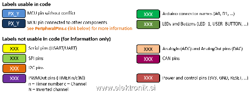

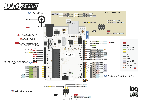

Ali obstaja kak standard za barve in oznake za pinout modulov arduino? Opažam, da se uporablja, npr. rdeča za + napajanje, črna za GND, svetlo modra za UART, itd...
Nekaj sem iskal, vendar ne najdem kakega navodila ali standardnega označevanja za recimo tako sliko, kot je priložena. Tam ob strani je sicer legenda, vendar se nianse (RGB) razlikojejo od sheme do sheme, če jih pogledam nekaj različnih po raznih spletnih straneh. Podobno uporablja tudi npr. MBED, vendar tudi tam ni nekega poenotenja.
 Velikost datoteke:  599.13 KB
 Pogledana:  43 krat

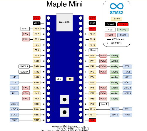

Arduino ne uporabljam kaj dosti, je pa pri MapleMini enako Wink
 Velikost datoteke:  177.2 KB

Takšno dokumentiranje pinov sem prvič videl pri mbedu nekaj let nazaj.
 Velikost datoteke:  33.93 KB
 Pogledana:  11 krat
