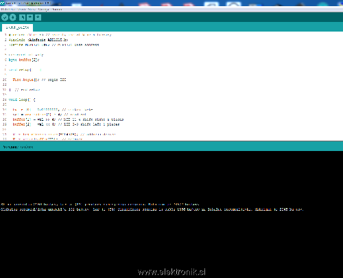

malci meni prevede normalno (Arduino 1.8.1), s tem, da jaz nimam ekstra Wire knjižnjice,
ker je že v Arduino IDE vključena, še manj pa TinyWire.
 Velikost datoteke:  75.37 KB
