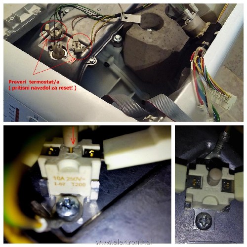

Meni isto ni deloval grelec pri "all in one" Candy CLD135 stroju (pralni +sušilec), ko je šel v funkcijo sušilca.
"Napaka" je bila v eni od verzij "Bimetal Disc Thermostats - manual reset" termostata. Samo pritisniti sem moral štiftek navzdol in grelec je začel delovati.
Ne vem, če je kaj podobnega pri tvoji verziji. Preveriš pa vseeno lahko.

Energetik-m
Prispevkov: 1392
Aktiv.: 7.36
Kraj: Zagorje
PrispevekObjavljeno: Tor Avg 28, 2018 10:04 pm    Naslov sporočila:   Odgovori s citatom
Hvala za odgovor, ampak termostata že sicer prevajata (sta zaporedno z grelcem), pa tudi štifta nimata.

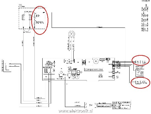

Poglej, če je tudi pri tebi spredaj še en termostat in ntc.
Video 5:05 --->
Če je to ok, potem zna biti rele.
p.s.
Mogoče ti pomaga tudi osnovna shema Candy GOC serije sušilca. Tvojega modela na hitro nisem našel.
Vir
Pozdravljeni
Da ne odpiram nove teme.. kakih 7 let sem lastnik pralno susilnega candy go w475-s. Nikoli nobenih tezav, kaksen mesec nazaj pa neha delat gretje med susilnim programom. Med pranjem dela gretje normalno. Zadevo malo odprem in ugotovim podobno kot vi, da je vrglo ven termostat. Sem prtisnu stiftek nazaj noter in je delalo potem normalno naprej. Vseeno pa zdaj na vsake par susenj vrze spet ven in morem potem skoz podirat in resetirat...
