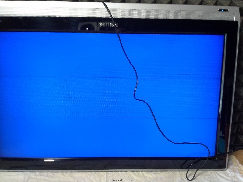

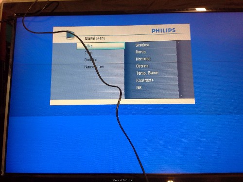

Sodelavec ima težave s philipsovim TV-jem. Nekaj časa po vklopu (5-10 ali več minut) se na sredini ekrana pojavi pas, ki najprej migeta zatem tam zmanjka slike. Očitno se nekaj nekje pregreva. S kalte sprey-em sem hladil elemente na obeh platah. Ni bilo kakega učinka. Očitno je težava drugje. Je lahko težava sam LCD?

Mogoče je nastal slab stik pri ploščatih fleksibilnih kablih/trakovih na robu ekrana. Bo potrebno podreti in pogledati.
Tukaj je en izmed mnogih filmčkov, sicer za primer težav z vertikalnim prikazom, je pa podoben šmoren za horizontalo.
Malce pritisni fleksibilca na kontakte, če je to to.

Dušan hvala. Zna biti kaj takega. Bom ob priliki razkopal ter pregledal. Televizor je itak namenjen za zbirni center.
