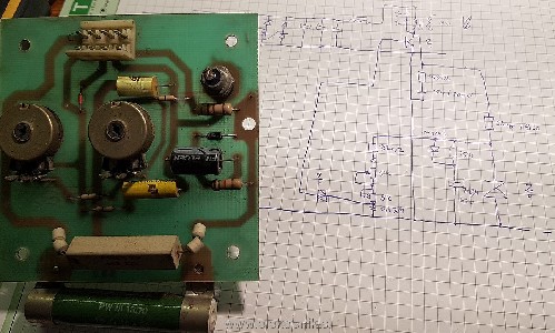

Za obdelavo polietilena pred tiskanjem se uporablja korona generator. Visoka enosmerna napetost povzroči ionizacijo zraka v okolici folije, ki teče preko valja, to pa razbije dolge molekule na površini PE, da se barva potem bolje prime.
No, ta generator je odpovedal. Shema vsebuje trifazni transformator in usmernik s kondenzatorji, izhodna napetost v prostem teku je 115V, moč (na tablici) je 3kW. Iz tega se napaja VN transformator z usmernikom, močnostni element (ki je odpovedal) pa se obnaša kot IGBT. G se krmili napetostno (brez vhodnega toka), ko napetost G-E doseže ca 2V, ta začne prevajati in ne neha, dokler ne izključiš napajanja. Žal zaradi korozivne atmosfere ni na njem nobenih oznak več. Je pa na pogled podoben kakšnemu tiristorju z navojem M12. Z dioda na sliki začne prevajati pri 58V, UGE tega ranga pa seveda noben IGBT ne prenese, tako da je tukaj nekaj narobe. Element, ki je narisan kot diac, sem priklopil preko 1K8 upora in višal napetost, pri 30V je začel prevajati, nato je z naraščajočim tokom napetost na njem padala, tako da sklepam, da je to diac. Nimam nobenih načrtov naprave, shemo sem prerisal iz vezja, naprava je iz 90 let prejšnjega stoletja. Kakšna ideja o neznanih elementih?

kakšen od tiristorjev ? podobni so napetostno / tokovno ?

Tudi moj glas gre za tiristor. sploh še zato, ker omenjaš diak. Po obliki podobnih imam nekaj tudi doma.
če "diak" začne prevajat pri 30V in potem napetost na njem pade, je to diak. V obe smeri se mora obnašat enako.
Tista večja dioda je verjetno res zenerca, malo močnejše izvedbe.

Sem tudi pomislil na tiristor, tudi vezje je podobno kakšnemu dimerju. Ampak v vezju ni ničesar, kar bi ga izklopilo. Nihajni krog VN transformatorja, kjer je ta element, se napaja s 110V enosmerne napetosti, za filtriranje DC so trije precej veliki kondenzatorji. Ko napravo vključiš, stvar začne prevajati in vleče 350A, potem izklopijo varovalke na primarju napajalnega transformatorja.
Če ne bi stvar dolga leta delala, bi rekel, da je s shemo nekaj narobe.

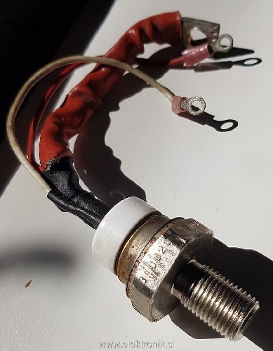

Element na sliki 3 ima dve tanki žici. Lahko je GTO tiristor (Gate Turn Off), ki ga z impulzom na eni žici vklopiš, z impulzom na drugi žici pa izklopiš.
Napiši oznake, ki so vkovane v ohišje.
Drug način izklopa tiristorja je s pomočjo za trenutek odprtega vzporedno vezanega tranzistorja, da napetost na tiristorju upade pod držalno napetost. Ko se tranzistor zapre, se napetost na tiristorju spet poveča, a tok skozenj si ne opomore več ter pade na 0 do naslednjega impulza na vratih.
Vezje ni dimmer, temveč naj bi bil oscilator s cca 15 kHz. Če daš žarnico na žarilno nitko namesto trafota, bi moralo oscilirati.
Osnovni problemček je v tem, da na sliki ne vidim elementa s štirimi priključki, ki je na sliki 3. Poleg dveh tankih in ene debele žice je četrti priključek njegovo ohišje (navoj).

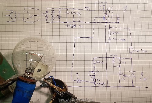

Ti si ga narisal kot element s tremi priključki, takoj pod primarjem trafota. Celoten desni spodnji del sheme pa se v bistvu nahaja vzporedno ob temu elementu, za katerega ni prav nobene potrebe, da bi bil IGBT.
Oscilator deluje tako, da se ob zadosti visoki napetosti na njemu polni en kondenzator, nakar vezje samemu sebi kratko sklene obvod. Pri tem napetost seveda upade, kondenzator v vezju pa poskrbi za čas zakasnitve, po preteku katerega se obvodni element zapre in poskrbi za ponovno višanje napetosti na kondenzatorju.
Preveri še napajalni oziroma usmerniški del (diodi, tiristorja in njuno krmilno vezje), saj ni nujno, da 350 A teče skozi trafo. Jakost tretiranja je odvisna od napetosti na tistih treh kondenzatorjih, frekvenca pa načeloma ni nastavljiva od zunaj.

Igo, hvala za odgovor. Ko sem prvič meril močnostni element, sem se nekoliko zmotil. Ta se obnaša kot spojni tranzistor, dokler je kolektorski tok manjši od 300mA. Nastavil sem napetost med kolektorjem in emitorjem na 20V in omejil tok na 100mA. Potem sem dvigoval napetost na vratih (bazi?) proti emitorju in meril tok. Pri malo manj kot 1V, ko steče bazni tok okrog 100mA začne element prevajati, in neha, ko mu znižaš napetost na vratih. Če pa omejim kolektorski tok na 1A, pa ne neha prevajati, dokler ga ne spustim pod 300mA. Obnaša se torej kot tiristor.
Shema vezja nikakor ne govori v prid temu, da bi tam bil IGBT, 60V na vratih, kolikor omejuje Z dioda v vezju, noben IGBT ne prenese.
Za tiristor pa si nisem na jasnem, kaj bi ga lahko izklopilo. Generator je moči 3kW, pri 100V v DC tokokrogu pomeni to srednjo vrednost toka 30A, v vezju pa ni ničesar, kar bi lahko takšen tok odvedlo mimo tiristorja.
Ostane možnost, da je to darlington tranzistor, kupil bi
TOLE, ampak preden vržem stran 50 eur, mogoče še kakšna ideja?

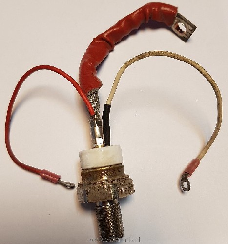

Še ena slika, olupil sem izolacijo, če je to tranzistor, je rdeča žica in srednji priključek E, bela je B in vijak je C. Oznaka na njem je 340020, s tem da sem tisto 4 prebral z nekaj domišljije, ker je poškodovana.

Ogromna zenerca omeji napetost na vezju, da se 0,47 uF kondi lepo polni s predvidenim tokom skozi tista dva trimerja in upor. Ko napetost na kondiju dovolj naraste, se diak odpre in vklopi ... lahko tudi tranzistor ... sicer pa tiristor.
Pri tem se kratkostiči obvod mimo vezja, kar "počasi" (no, frekvenca oscilacije je še vedno cca 15 kHz) izprazni spodnji elektrolit, ki se je prej skozi diodo 1n4004 precej hitro napolnil.
To zmanjša napetost na diaku, da se zapre in prekine krmilno napajanje obvodnemu elementu.
Tranzistor (lahko tudi darlington) bi se ob tem lepo zaprl, tiristor pa ne.
Zato res preveri, za kateri element gre.
Ko se obvod zapre, se elektrolit spet hitro napolni ... in cikel se ponovi.
Testiraj z žarnico namesto trafota.
In ne pozabi, da je uničena dioda vedno kratek stik, zato preveri tudi elemente vhodnega usmernika. 350 A niti ni tako malo za trafo, prebit usmernik jih pa dokaj verjetno zmore.
LP, Igor

Poskusi z darlington bipolarnim tranzistorjem nimajo smisla. Tisti element s tvojih slik je tiristor, vprašanje pa, kakšnega tipa.
Kombinacija darlington tranzistorja z diacom na bazi ? Si že videl kje tako kombinacijo? Jaz še ne in tudi ni smiselna.

Ko se diak odpre, se v bazo darlingtona izprazne 0,47 uF kondi in del 100 uF elektrolita.
Ko sta prazna, diak neha prevajati in darlington se zapre, kar povzroči ponovno polnjenje obeh kondenzatorjev.
Tisti del karakteristike diaka, ki ima negativno upornost, v tem primeru poskrbi za nestabilnost vezja oziroma oscilacijo.
Če bi bil tam linearen (upor) ali nelinearen (zener dioda) element, bi se vezje zgolj ujelo v neko enosmerno delovno točko in bi za pojav oscilacije dejansko moral obstajati še tiristor, a tudi vezje, ki bi ga zaprlo. Tega pa ni.
Zatorej sem sicer presenečen (tudi jaz še nisem videl take vezave), a darlingtona nikakor ne bi kar odpisal, saj izpolnjuje vse zahteve za element na tistem mestu v vezju.

Bi si upal staviti, da je ta močnostni element tiristor. Obe rdeči žici (debela in tanjša) sta katoda( isti potencial), bela je gate in vijak anoda.
Tudi če bi bil GTO to velja. GTO se namreč proži enako kot navadni tiristor s pozitivnim tokovnim impulzom na gate, gašenje pa je omogočeno z negativnim tokovnim impulzom, ki pa je navadno nekajkrat večji od toka vžiga in je odvisen od toka ki ga GTO prevaja.

Tole bo tiristor. Če ti kateri s fotografije ustreza mi napiši pod zasebno naslov. Ti ga pošljem.

Ampak v vezju ni ničesar, kar bi lahko ugasnilo tiristor.

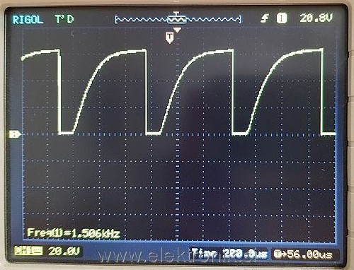

Sestavil sem darlington iz dveh tranzistorjev, BU406 in MJ15024 (bilo je pri roki) in priklopil na 60V, kolikor zmore moj usmernik, namesto VN trafota pa dal žarnico in dobil tole spodaj. Poskusil bom še z originalnim usmernikom 115VDC, potem pa nabavil TOLE

Če hočem videti shemo (priponko) moram nazaj dobiti status aktivnega člana.
Lahko da gre za GTO, ali pa imaš v vezju resonanco, in je tiristor naravno (bremensko) komutiran

Pravkar sem naročil en tak konkreten darlington, 84A 450V, bo jutri ali v petek tu in bom napisal, kako naprava deluje.
