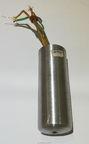

Pri popravilu starega električnega pastirja proizvajalca ELEKTROVOD, model TRIGLAV sem naletel na meni neznan element s štirimi žicami. Mi lahko kdo pomaga in mi razloži za kakšen element gre?
Hvala in lp.

Meni se zdi kot da bi bilo nekaj "homemade"

Po priključkih sodeč VN transformator Think

Tale zadeva je dajala takt/pulz. Kaj je noter nisem nikoli videl.

Živosrebrna cev in grelec. Tako kot pri stopniščnih avtomatih.

Najlepša hvala za odgovore, rešili ste mi uganko Smile Sem že hotel uporabiti destruktivno silo, da se dokopljem do odgovora Wink
Predvidevam, da je potem takem tale element fuč, saj med rjavimi žicami izmerim neskončno upornost v vse položajih, med sivo in zeleno pa kratek stik.

Nisem si mogel pomagati, ne da bi pogledal, kaj je notri. Gre za stekleno cevko z kontakti, v kateri je živo srebro. Ta cevka je vstavljena v elektromagnet, kateri pri vklopu nase potegne živo srebrno in s tem prekine kratek stik. Vse skupaj je zalito v vosku in pokrito z zelo trdo maso, meni neznanega izvora. Deluje samo, če je postavljen v pravilni položaj. Tako kot je napisal Ule, ta element daje pulz.
