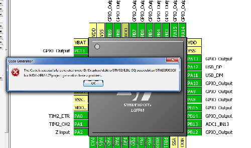

Imam samo USB, 1 Timer in 1 interrupt. ADC je za okras zraven. Aplikacija je sorazmerno enostavna (~16k na F103). Sedaj sem izbral STM32F302C6.
Fail #1 Timer 2 Slave mode nima na izbiro Encoder mode 1/2/3. Kaj ti nuca tak SW če moraš osnovne nastavitve sam kucat.
Fail #2 - USB ima fiksno serijsko številko (v STD_PERIPH_LIB je pobral unikatno št. iz silicija)
Fail #3 - slika
Zgeneriral je 85 fajlov v 26 mapah... Think
