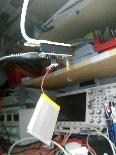

Itak je spet vse v zadnjem momentu. Popoldne smo potrgali grozdje, zdaj zvečer pa delam na IoT termometru. Osnova je LoRaDunči, ki poleg temperature javlja še stanje napajanja, da ni ravno samo tista dva bajta za celzije Smile
V živo se da podatke videtu tukaj:
http://83.212.82.101:3000/d/toMD3fTmk/cebrica-001?orgId=2
trenutno še malo preizkušam, tako da bo dejansko stanje temperature pokazalo od jutri dalje. Stanje napajanja pa bi moralo prav kazat. Trenutno se baterija fila, tok je kar konstanten, napetost narašča, mAh pa tudi...

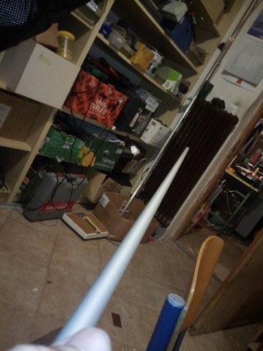

Termometer je v metrski alu cevi, sam modul pa ne rabi prav veliko, le napajanje in i2c povezavo.
LP,
M.
Termo sonda lmt75
 Velikost datoteke:  2.57 MB
loradunči z baterijo, pinout je arduino nano
 Velikost datoteke:  3.33 MB
