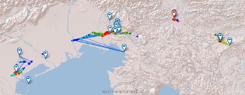

TheThingsNetwork omogoča mapiranje pokritosti. V ta namen je spletna aplikacija TTN Mapper. Obstaja tudi namenska aplikacija za android, s katero lahko sproti spremljamo na kateri gateway se je naš tracker povezal in to v realnem času.
Kaj je potrebno?
Najbolje je imeti eno LoRa napravico z GPS. Jaz uporabljam kar breakout board z RAK811. TTN ima direktno integracijo s TTN mapperjem. Trenutno GPS lokacijo se da preko TTN potem tudi spremljati na naslovu:
https://ttnmapper.org/

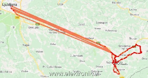

Takole se potem lahko spremlja tudi individualno (poznati je potrebno le ime napravice)... glej priponko spodaj.
Naredil sem pa tudi pretvornik iz lokacije v TTN na APRS. Pogoj je seveda veljaven radioamaterski klicni znak. APRS se shranjuje za nazaj in tako lahko pogledam npr. da sem npr. v zadnjem tednu bicikliral po Gorjancih, se peljal na šiht in vsak dan v LJ
Moja pot v Italijo pred par dnevi |
