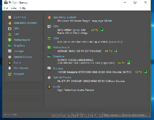

Na ta forum pišem prvič, zaradi sledečega problema.
Na računalniku (specifikacije spodaj), mi namreč ne deluje zvok. Če pritisnem na ikono zvočnika v spodnjem levem kotu Windowsovega toolbara s krogcem in rdečim križcem, se začne Windows troubleshoot kateri ne reši ničesar. Problem se je pojavil ko sem iz Windowsa 7 nadgradil računalnik na Windows 10. Na internetu sem žal neuspešno iskal rešitve za moj problem. Poskusil sem sledeče:
- Windowsova reinstalacija zvočnih driverjov (device manager)
- Reinstalacija driverjov iz računalnika (realtek audio... device manager)
- Reinstalacija OS (približno 3x)
- Live Microsoftova pomoč (Njihov operater je prevzel računalnik s oddaljenim dostopom ter poskusil težvo odpraviti.
ter še kakšno bi se našlo.
če pritisnem desni klik na ikono zvočnika se mi odpre
-SPERAKER SETUP-> UNKNOWN
-sounds
-troubleshoot sound problems.

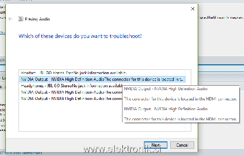

Na priloženi sliki (slika 1), se mi dozdeva, da sem ugotovil kje je problem a ga ne znam odpraviti. Ali je možno, da bi se 3.5mm Jacki nekako disablali? (v BIOS-u imam audio na matični plošči- enabled) Kako bi lahko zopet spravil output zvoka na Jacke ali činče iz HDMI souda? Ali je to sploh problem? Če potrebujete še kakšne informacije kar pogumno Dancing .
Sam se s problemom ukvarjam že par mesecev ter res nevem več kaj storiti.
specifikacije (slika 2)
Že v naprej se vam zahvaljujem za odgovore.

Oznaka matične?

Ti imaš VIA zvočno in ne realtek.
Probaj link
http://www.via-drivers.com/download-VT1705-sound-driver-for-Windows8-64bit.html

[g0ran24], hvala za hiter odgovor. Kako ste imeli v mislih oznako matične? Ter pri VIA driverjih ne kaže kompatibilnosti s Windows 10? Ali bodo ravno tako delovali?

Aha, našel sem oznako matične plošče:
ASROCK N68C-GS FX

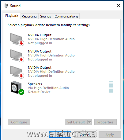

Ja, slušalke na zeleno mikrofon na rdeče. Poskusil sem priključiti slušalke na sprednji IN zadnji strani računalnika pa jih na nobeni ne zazna, ampak prikazuje samo nek speaker, ki ga v resnici ni (slika 3.)

[g0ran24]
Pridružen-a: Pon 15 Avg 2005 11:27
Prispevkov: 503
Aktiv.: 2.12
Kraj: Brežice
PrispevekObjavljeno: Pon Sep 24, 2018 7:30 pm    Naslov sporočila:   Odgovori s citatom
Probaj rocno nastavit. Malo se pogooglaj ali pa ce bo nekdo pripravljen se konektat preko teamvivera ali kaj podobnega.

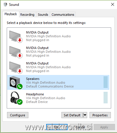

Sedaj imam prikazani obe možnosti a nikjer ne piše kaj točno je priključeno. Prilagam sliko (slika 4.) Nobena od opcij ne deluje... Sicer v sponjem desnem kotu lahko nastavim glasnost a ne deluje. Kakšne ideje?

PrispevekObjavljeno: Pon Sep 24, 2018 8:31 pm    Naslov sporočila:   Odgovori s citatom
UPDATE:
S pomočjo USB bluetooth adapterja sem se povezal na bluetooth zvočnik. Zveza se sicer vzpostavi a ko hočem predvajati zvok npr. iz Youtuba zvočnik ostane nem. Kakšne so še druge rešitve?
