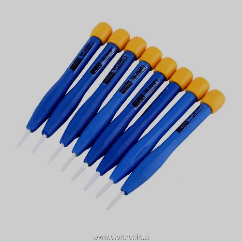

Jaz uporabljam to.

Tudi tiste z moje povezave boš tako polomil.

Hvala! To bo to. Sem že naročil. Sem sicer našel tudi nekaj drugih (eBay), vendar so bili iz ZDA za 10 dolarjev plus 20 dolarjev za poštnino.
Jap, vseeno raje vidim, da poči orodje, kot jedro tuljave

Sem zadevo prejel. Nisem najbolj navdušen, saj gre za navadne izvijače, le material je keramika. Za uglaševanje trimerjev bo šlo, ampak za vrtenje jeder tuljav... se pa ne bi upal uporabiti. Na koncu namreč ni raven ampak pod kotom, kot konica izvijača. Oz. z drugimi besedami, ni oblike črke U ampak V. Po izkušnjah to pomeni počena jedra tuljav.
