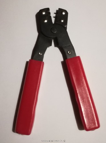

Imam SN-28B, ampak znajo biti malo nerodne. Za majhne stvari (kjer ni potrebnih nekih velikih količin uporabljam tole na sliki.
Sicer je pa za dobre klešče vredno pogledat kaj od Weidmuellerja - cena ni ravno nizka, za delat so pa odlična orodja.
