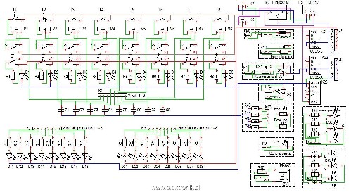

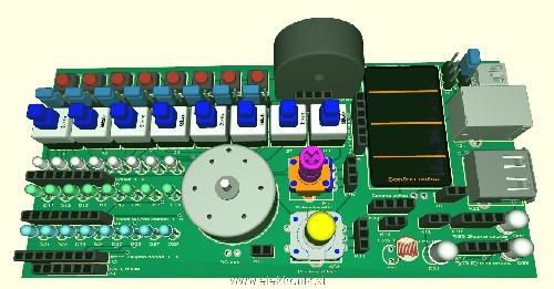

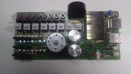

Razvil in naredil sem eksperimentalno ploščico za pomoč pri učenju programiranja mikrokrmilnikov. Odločitev za to sem dobil, ker sem vedno znova na didaktični ploščici sestavljal upore, kondenzatorje, stabilizatorje, senzorje, stikala.... .
Največkrat dijaki ali študentje nižjih letnikov niti nimajo vsega materiala vedno pri roki, ko pa ga nabavijo za en projekt ga za drugega več ne najdejo. Priložim raje nekaj slik kot opisujem. Velikost ploščice je 13,5 x 6,5 cm.
Enostavno jo je možno preklopiti med 3,3V in 5V delovanjem. Na njej ni mikrokrmilnika samo vhodno izhodne enote. USB se uporablja zgolj za napajanje.
Dobijo se kompleti elementov za Arduino in podobne platforme vendar je vsem dodana didaktična ploščica. Uporabil sem samo reciklirane elemente razen PCB in SMD elementov.
Kako se vam zdi ideja in izvedba? Bi jo želel kdo uporabiti?

Čestitke, lepo, zanimiva ideja!
Je to v kit kompletu z vsemi elementi kot je na zgornjih slikah ali samo pcb (tiskanina)? Če prvo, mi daj ponudbo na ZS.

Takih in podobnih plošč je zunaj kar nekaj, torej ideja ni ravno nova.
USBji so namenjeni samo napajanju. Zakaj?
Drugače pa, imam nekaj podobnih ploščic (starih cca. >10let npr. tale ) na katerih je vse živo (LCD, IR, RFM in še kaj) in po mojem mišljenju,
za tistega, ki vsak dan dela nekaj novega (recimo šole) je to OK, doma sem pa podobno ploščo uporabil samo enkrat, ker nisem imel pri roki elementa, ki je na plošči z zgornje povezave.
In še to, znova in znova boš ugotovil, da bi bilo dobro, če bi bilo na plošči še to, pa še to, pa......., in potem si zopet pri klasični eksperimentalni plošči, saj nikoli ne bo gor vsega kar potrebuješ.
Ja, za šole je pa OK, saj lahko učitelj predvidi projekte samo z elementi, ki so na plošči.

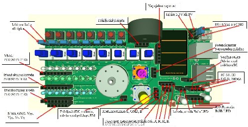

Vem, da obstajajo takšne in drugačne ploščice. Imam tudi sam nekaj podobnih ploščic, ki so strogo namenske za eno vrsto mikrokrmilnika ali za točno določen namen - uporaba enega tipa aktuatorja z več vrstami mikrokrmilnikov in podobno. Nisem pa našel takšne enostavne, z enostavnimi elementi. Če so na njej tipke je že takoj v začetku to tastatura. Tipke in stikala na moji ploščici bi naj predstavljala dijaku končna ali začetna stikala nekega procesa kot je kakšna zapornica ali tekoči trak in podobno. Tipala so namenjena uporabi A/D pretvornika v mikrokrmilniku. RGB in bela LED ter DC motor uporabi PWM itd.
USB je namenjen samo napajanju, ker so na ploščici samo vhodno-izhodne enote, ki jih priklopimo na razvojna orodja kot je programsko orodje MSP-EXP430G2 TI ali Arduino in podobne zadeve za začetek. Tako potrebujemo pri delu računalnik, ki ima USB in ni potrebno dodatno posebej iskati napajanja. Na PCB so pač podane tri opcije, ki si jih izbere vsak posameznik.
Izhajal sem iz tega, da bo zadeva enostavna in hitro razumljiva dijakom. Na njej ni tipala ali konektorja, ki bi jih odvrnil od dela oziroma bi se morali z njim preveč ukvarjati namesto, da bi programirali. Torej nekako delu prijazno za dijake.
Nisem pa želel postavljati omejitev pri izbiri mikrokrmilnika za katerega bi se dijak odločil. Popolnoma vseeno ali je to Atmel, TI, PIC... Določim samo jezik v katerem bo zapisan program. V začetku dijakom predstavimo en programski jezik s katerim bo delal nasledna leta šolanja. V kolikor pa ima svoje potrebe in želje pa to pomeni, da jezik obvlada in potrebuje samo podporo v strojni opremi (nekaj pa bi mu še vseeno pomagalii če bi bila potreba).
Rezultat pograma se mora videti na ploščici.
Lahko prosim za link ali sliko kjer bi videl takšno enostavno ploščico.
