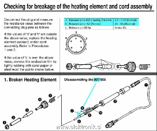

Mogoče imaš kak ponaredek.
Katero ročko imaš, 900s, 907/8.... ?,
Original ročka ima upornost med pinoma 1-2 za senzor med 43-58 Ohm, za grelec (pin 4-5) pa 2,5-3,5 Ohm.
ročka
Vir zgornjih informacij

Itak imam ponaredek. Smile Ročke in elektronike... Grelec ima cca 12 ohm, senzor 2 ohm pri sobni temperaturi. Tudi ti podatki se skladajo s podanimi linki.
Ampak še vedno mi ni jasno, zakaj se recimo takrat, ko ima grelec 200 °C, nameri z ohmmetrom cca 90 ohm na senzorju, ko pa priklopiš senzor na elektroniko, pa se obnaša kot da ima ne vem... tista 2 ohma sobne temperature... Think
V nasprotju s klasičnim potenciometrom priključenim namesto senzorja. Ta pa lepo simulira preklapljanje... Think pri upornosti recimo med 80 -100 ohm.
