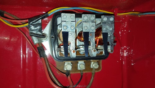

strojnik prosi za pomoč. Na moji zastavi 750 mi dinamo polne pod prostim tekom 8V, z povišanimi obrati pa ta napetost naraste na 15,5V. Ob prižganih lučeh pa spet pade nazaj na 12,5V. Po parih dneh vožnje z prižganimi lučmi je akku že tako prazen, da ne obrne več zaganjača. Nato ga napolnem z polnilcem pa je spet mir nekaj časa.

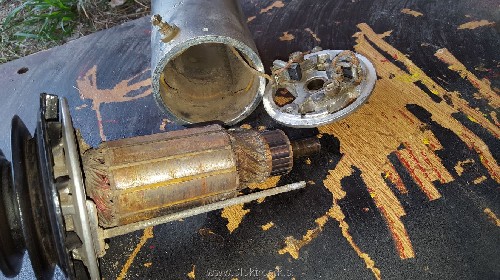

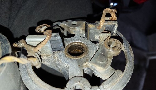

Dinamo sem razstavil in ščistil, pregledal ščetke katere imajo še 1/3 mesa, tako da mislim da tukaj ni problem. Preostane regler. Ima 3 žice (D+, DF, B+).
Se pravi če prav razumem (drugače me naj kdo popravi):
* B+ gre na akumulator
* D+ pride iz dinamota prizvedena napetost in gre naprej tudi do kontrolke katera začne svetiti ko je 11V+
*DF pa gre iz reglerja na dinamo kot nek vzbujevalni tok
Na starejših reglerjih sem opazil da se ga lahko nastavlja z nekimi majhnimi vijaki. Te brez vijakov pa mi je nekdo namignil da se malo "zakrivi" neke kontakte.
Se da popraviti/nastaviti ta moj regler ali je bolj smiselno zamenjati z drugim?.

Priklopi se, kot si napisal. Ta mehanski regulator ima tri funkcije. Rele z tuljavo z najtanšim navitjem je regulator napetosti. Na fotografiji levi. Srednji je regulator toka.
Na zadnji strani releja so trije žični upori. Te upore ta dva releja vežeta v različne kombinacije zaporedno s statorskim navitjem proti masi. (DF)
Tretji rele vklopi /izklopi polnjenje, ko začne dinamo oddajati napetost.
Regulator lahko nastaviš tako, da upogneš spodnji del pod vzmetjo tako da le ta bolj ali manj odriva kotvo releja.

Malo spremlaj kako se releji vklapljajo. Preden karkoli upogibaš raje podloži vzmet za kak mm. Glede na to, da za tokovno regulocijo skrbi srednji rele, bi najprej poskusil pri njemu.

Po današjem testiranju sem ugotovil da se desni rele vklaplja ko je napetost nad 12V in vključuje poljenje akumulatorja.
Sredinskega sem podložil za 1mm tako kot je svetoval Silvo. Sedaj imam pri nekih srednih obratih skoraj 1V več. Torej imam z prižganimi lučmi okoli 13,7V. Če luči pa vgasnem zna pa narasti napetost na 15,5V+. Previdevam da bi moral ukriviti še levi rele za napetost, saj ko ga pritiskam napetost pada, ukrivit bi ga moral v nasprotno stran kot sem npr. srednjega podložil. Za enkrat sem pustil tako, ker se vedno vozim z prižganimi lučmi.

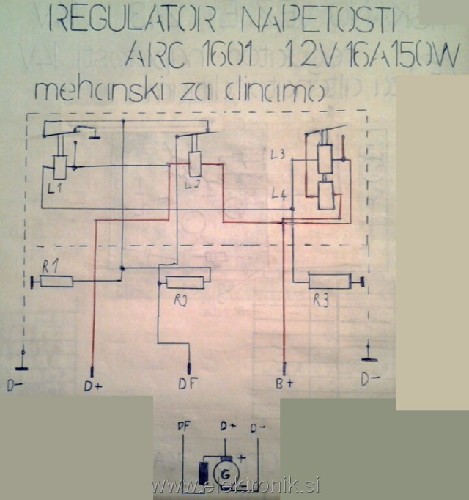

Ugotovi, zakaj je ob prižganih lučeh napetost nižja. Ali je kriva napetostna ali tokovna regulacija? Torej poglej ali se srednji rele aktivira ob prižigu luči.
Za tole sem iz predala vzel zvezek s pra-starimi shemami. Obstaja tudi zelo podoben regulator s samo dvema uporoma. Priključki in releji na tem regulatorju so v enakem vrstnem redu, kot v moji shemi.
Regulator dinama ARC1601. |

Regulator je natanko tak, kot je na fotografiji, ki jo je pripel bostjang. Če je s samim dinanom vse ok, potem je težava v regulaciji toka, kajti v koliko bi bila težava v regulaciji napetosti se le ta ne bi dvignila niti takrat, ko ni obremenitve. Dinamo ima eno slabo lastnost - napetost praktično raste z obrati v koliko ni regulacije le ta lahko pride čez 30V.
Še en nasvet v koiko boš slučajno montoiral elektronski regulator. V navodilih teh regulatorjev je bilo napisano, da ga je bilo obvezno pred montažo dinamo polarizirati. V tvojem primeru tega sicer ni potrebno, ker ti dinamo deluje. To si storil tako, da si DF zvezal na minus Med D+ in minus pa si dal akumulator. Dinamo se je začelo vrteti tako kot motor. Spomnim se primera, ko dinamo ni bila polarizirano oz. napačno polarizirana. Skuril sem par elektronskih reglerjev, na kar sem ugotovil, da je prišlo do zamenjave polov. To se je zgodilo, če je bilo le to dolgo razstavljeno oz ni delovalo.
