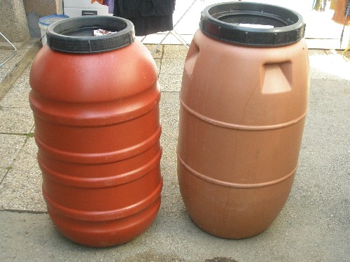

Kaj pa "sod" iz trde plastike? Le s pokrovom ne vem kako boš rešil, oz. ali rabiš pokrov čez cel obod, ali za pretakanje zadostuje odprtina z navojnim zamaškom. Pri zasipavanju se ne more deformirati, pa če si še vedno v dilemi, ga pač prej napolniš z vodo, potem pa jo izčrpaš.
PS.: našel tudi s pokrovom:
