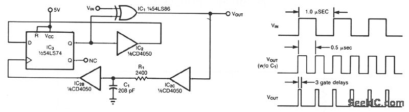

Glede na to, da je frekvenca vhodnega signala dokaj široka, lahko dodaš še en FF, da bo signal lepo simetričen:

Hm, na hitro dve pripombi na shemo:
1. Zgornji izhod flip-flopa je Q/, sicer se ne zgodi nič.
2. Simetrični izhodni signal je pri vključenem C1, brez C1 pa je širina 3 x td.
Torej je izhod tudi tukaj simetričen le pri eni frekvenci in simetričnem vhodnem signalu (tukaj 1 MHz).
73 Bojan

Ja, imaš prav. Bi moral x4 in potem delit s T-FF, da bi imel simetrijo (če jo rabiš).
