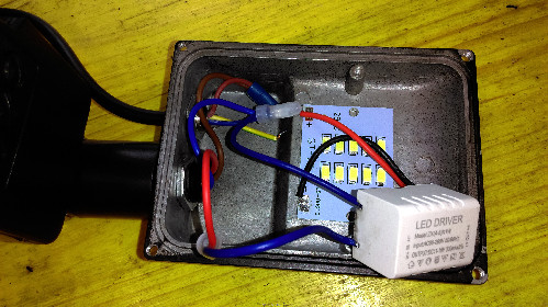

Prilagam sliko priključitve v samem reflektorju. Ne se zgražat, reflector je bil kupljen na boljšem sejmu…
Rdeča iz senzorja+modra iz releja sta skupaj povezani, modra iz releja+modra iz senzorja+modra za priklop so skupaj povezane in rjava iz senzorja+rjava za prikloop sta skupaj povezani.
Črna in rdeča iz releja sta nalotani na žarnice.
kam dodam še eno fazo za priklop ostalih dveh?
Ja, ozemljitev je kr prosta, to bom nalotal na ohišje reflektorja pa še ostala dva bom odprl in pogledal kako je ozemljitev narjena, upam da malo boljše kot tale....

To kar ti misliš da je rele je pretvornik iz 220V AC na 11-19V DC. Rele bo potrebno še dodati.

Sliki ostalih dveh, sta nujno potrebni za kakšen pameten nasvet.

Ozemljitev je fenomenalna - bolje bi bilo, če bi gor pisalo "ne tikaj"
Torej na temu moraš zamenjati dovodni kabel z štirižilnim.
Barve priključiš tako kot so - z izjemo ozemljitve, ki mora biti priključena nekam na ohišje.
Ostajala ti bo črna žica, ki jo priključiš na spoj rdeče in modre. Tukaj dobiš fazo katera vklaplja luč - enako kot navadnega stikala.
V razvodni dozi pa rjavo iz tega reflektorja priključiš na dovodno fazo.
Rjavi iz preostalih dveh reflektorjev pa na črno iz tega.
V kolikor hočeš še stikalo, da relektorji stalno gorijo ga lahko vežeš v dozi med rjavo in črno tega reflektorja Wink
LP Robert

Rešeno. dela.
edino ozemljitve vseh treh so boge, lot ne prime na to ulito alu ohišje…
