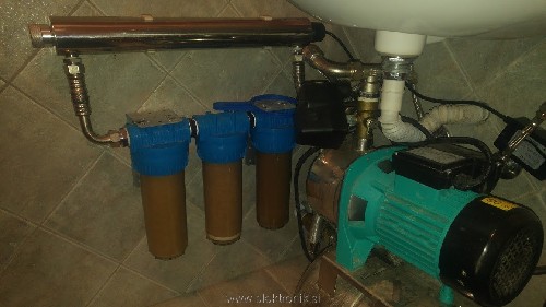

Jaz imam 3 stopenjskega (50 mikron, ogljeni in 10 mikron), nato pa še UV lampico. To imam montirano na vikendu na lastnem vodnem zajetju. Vodo pijem normalno, res pa da ker je to vikend, se tudi kaj razkužim Very Happy.
Sistem mi je priporočal prijatelj kemik, ki se ukvarja s tem. Filtre sem naročil na nemškem ebayu (imam 1 set viška za prodat), UV lampico pa preko aliexpressa (več kot pol ceneje kot pri nas) - jih pa trži tudi en tip v Sevnici.
Lahko poslikam, ko bom kaj gor (konec drugega tedna).
Če boš hodil kaj okoli Krškega ali Sevnice, pa javi, pa grema lahko v živo pogledat. Mam tudi nekaj pelinkovca gor na vikendu Wink

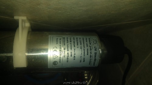

Evo slikce v prilogi....
Vezava je: vodohran - črpalka - filtri - UV lampa - razvod
Filtri so kupljeni na nemškem ebayu, UV lampa na Aliekspress, hidropak pa mislim da v Jagru.

Imaš tudi indikacijo, da je potrebna menjava UV sijalke ?
