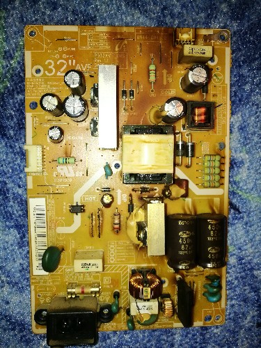

Očetu je prenehala delovati lcd televizija Samsung.
Sliši se zvok in tudi, če posvetim v ekran z lučjo se vidi slika zato sem najprej pomislil, da je šla kakšna ledica na backlight. Ledice sem preveril in vse delujejo.
Je pa na napajalniku en kondenzator malce napihnjen. Cela napajalna plošča je precej rjava (oče je strasten kadilec) tako, da ne vem kaj bi bilo lahko še narobe na plošči.
Na ebayu vidim, da prodajajo kompletni napajalnik za 35€.
Ali bi bilo bolje, da jo kar kupim ali, da jo nesem nekomu, da jo najprej pregleda?

Jaz bi vsekakor najprej zamenjal tisti napihnjeni elektrolit, ki mislim, da služi ravno za glajenje napajanja DC/DC pretvornika za LED osvetlitev.
In če je to to, potem bi zamenjal kar vse LESR elektrolite na plošči, ker je že zunaj.

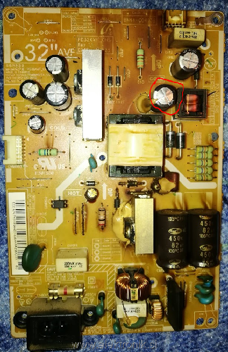

Z rdeče je označen kondenzator, ki sem ga zamenjal

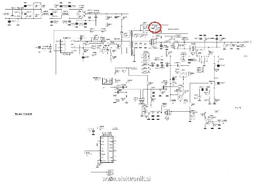

Še v načrtu in za forumske zanamce.
