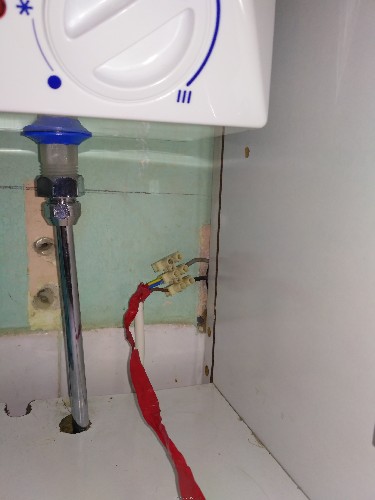

Pozdrav,
lepo bi prosil, če lahko kdo od vas pogleda na slikah, ali je to čudna vezava za bojler - bojler je namreč montiral prejšnji lastnik, pa bi samo preveril če je zadeva OK vezana? (Lokacja Ljubljana)
Hvala!

Verjetno gre za starejše stanovanje / instalacijo, ki je bila izvedena dvožično, brez ozemljitve.
Če je v tem primeru tista siva žica nula, bi bilo to "prav", vsaj jaz bi v takem primeru tako naredil.

hvala za odgovor! da, gre za prvotno instalacijo v bloku, letnik 64. ce je tisto nula ne vem, ker sem laik cisti.. evo sem sedaj malo bolj miren, da ni cisto 'mimo'. tisti konektor bi bilo pa verjetno bolje v drugo omaro speljati, da ni pod bojlerjem verjetno, ce slucajno spusca, kaj menite?
hvala, lp.

Fazenprifar.... Preizkuševalec faze. Ta naj bi ti svetil na črni oz rjavi žici.

Kaj se bi pa zgodilo če bi gospod samo odstranil tisto rumeno žico?

V trenutku odstranitve ne bi bilo nič, ko bi pa prišlo do okvare bojlerja, bi bilo pa na ohišju ( in kovinski vodovodni instalaciji) prosto dostopnih 240V, kar si pa ne želim dotakniti niti pod razno. Tako da nikar ne odstranite tretje žice.
Izgubil bi edino zaščito ki te varuje pred električnim udarom ob morebitni okvari (ki niti ni tako redka Exclamation ).
