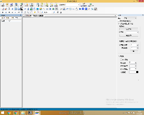

Ja do sedaj sem poizkušal z DWIN Brick wall
Samo še angleščino poiščem (pis of kolač) Smile

Inštaliraj verzijo 5.10, je v angleščini.
