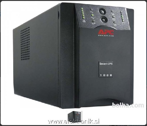

Tole je dostopen rabljen UPS z dvema baterijama 12V 12AH, ki ima sinusni izhod za pogon črpalk.
Lastna raba 100.000 BTU/hr (100.00000 (BTU / hour) = 29.307107 watts).
lp.
